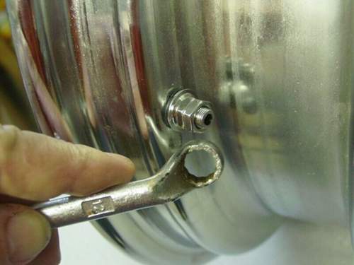

Ich zeige hier mal kurz, wie man einen Reifen einfach selber montiert und auswuchtet. Letzteres mache ich erstmals mit dem kanadischen Auswuchtgranulat "Counteract". Die Langzeitversuche werden ergeben ob es ein Geschenk der Götter oder Mumpitz ist. Die Erfahrungsberichte sprechen allerdings eine eindeutige Sprache. Grund genug, das Experiment zu wagen.
Eine Bitte: wer dazu Fragen hat, möge bitte einen Thread dafür aufmachen oder google mit dem Begriff "Auswuchtperlen" beglücken, denn eine endlose Diskussion darüber würde diesen Thread so auseinanderziehen. Ich bitte um Verständnis.
Guckst Du Abbildung:
1. Eine frische Magnum 500 aus der Kiste.
2. Einziehen des verchromten Metallventils
3. Verschrauben und Kontern des Ventils
4. Hier nochmal der Aufkleber mit dem ausdrücklichen Hinweis zum bolzenzentrierten Auswuchten
5. Reinigen der Felge
6. Reinigen des Reifens. Die beiden sollten ganz sauber und trocken sein, da sonst das elektrostatische Ansetzen des Granulates an der Reifeninnenwand behindert wird
7. Das sollte auf einem guten Reifen stehen. Wenn da was von China steht, ist das schlecht...
8. Mit einem gepolsterten Montiereisen wird der Reifen von oben über den Felgenrand gehebelt. Wenn man den Trick kennt, geht das in zwei Minuten
9. Das Auswuchtgranulat in der Verpackung. In den 235/60R15 kommen 113 g
10. Einfüllen des Granulates mittels eines kleinen Trichters durch die Ventilöffnung
11. Luftbefüllung
12. Endmontage. Das Emblem von Scott Drake mit Ford-Autorisierung
13. Die blaue Schutzpaste von der weißen Schrift wurde entfernt und das Rad final gereinigt.
Montagefertig! Fehlt leider noch das Auto...

Es ging mir eigentlich mehr um das ungewöhnliche Auswuchten, das für wahnsinnig viele Leute interessant sein dürfte, da sie so leicht selber machen können, was ihnen der Reifenonkel verweigert.

So, jetzt sind alle 4 Reifen aufgezogen und mit Perlen befüllt. Im Keller riecht es jetzt herrlich nach neuem Gummi und frischem Wachs, nachdem die Räder endgereinigt wurden. Leute, der Duft ist unbeschreiblich! es wird Zeit für den Frühling.

Mal blöd gefragt. Hat das einen Grund, warum Du die Glasperlen erst nachher mit einem Trichterchen durch das Ventil einfüllst? Habe letzte Woche ja auch so eine Aktion durchgeführt, und die Perlen einfach eingefüllt, bevor ich den Reifen komplett auf die Felge gezogen habe. Schläuche hast Du ja keine.... ;-)
Übrigens, bei der ersten (wenn auch kurzen) Probefahrt mit Auswuchtperlen war alles im grünen Bereich. Kein Schlottern, kein Vibrieren, keine Unruhe in der Vorderachse bis ca.70 MPH. Aber das nur als Info....
Oute mich nur mal als Mitleser.....geiler Thread....Hut ab und weiter so Spechti!
Mehrere Gründe:
1. Wenn der Reifen aufgezogen aber noch nicht augepumpt ist, sitzt er in dieser Größe bereits relativ stramm am Felgenhorn. Den da wegzudrücken und mit der anderen Hand den Inhalt des filigranen Beutelchens da reinzubröseln ist heikel und man verschüttet leicht was.
2. Der Reifen wird mit einer (sparsamen Menge) Gleitmittel über die Felge gedrückt. Daran könnten Perlen klebenbleiben und sich beim Aufpumpen zwischen Felgenhorn und Reifen klemmen, was zu Dichtigkeitsproblemen führen würde.
3. Wenn der Reifen komplett montiert ist, können die Perlen nirgenwo anders hin und bleiben im Reifen.
Der Hersteller sagt zwar, daß man die Perlen auch komplett mit Säckchen in den Reifen legen kann, aber das war mir dann doch irgendwie nicht geheuer weil dann Müll im Reifen rumfliegt.
Konnte mich auch nicht mit dem Gedanken anfreunden, die kompletten Beutelchen in den Reifen zu packen. Darum habe ich erst eine Seite des Reifens auf die Felge gezogen, dann die Perlen eingefüllt, die zweite Seite aufgezogen und danach langsam Luft aufgefüllt. Ging gut, und es ist auch nichts verloren gegangen. Ausserdem, so einen kleinen Trichter hätte ich auch gar nicht gehabt.... :-).
