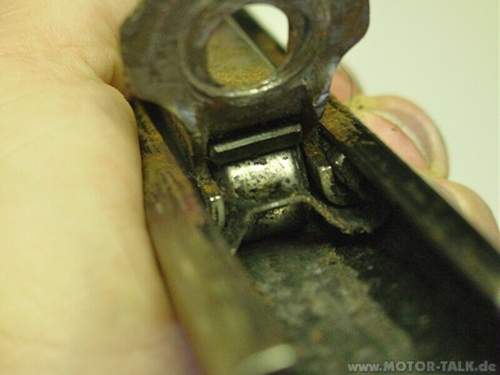

Wie bereits vorgewarnt sind nun die Sitzschienen des Fahrersitzes fertig. 2 Feierabende Arbeit. Alles, was ihr schon immer zum Thema Sitzschienen wilssen wolltet.
Sitzschienen sind für die meisten alten Autos wie Gold: rar und teuer. Ersatz ist meistens nicht lieferbar und das Gebrauchtangebot begrenzt. Für 71-73er Modelle sind sie nicht lieferbar und werden auch bei ebay nur selten angeboten. Dementsprechend hart toben die Bieterschlachten...
Aber Gott sei dank sind Mustang-Schienen recht einfach gebaut und somit relativ leicht zu reparieren.
Bilder in Reihenfolge wie folgt:
1. gammelige Schiene (ich zeige repräsentativ eine, die anderen sind praktisch identisch. Diese mußte auch noch geschweißt werden, da sie einen Belastungsbruch hatte)
2. Blick in das vergammelte, verdreckte, und mit knüppelhartem Fett zugesetze innere Rollenwerk.
3. der eingestanzte Stopper. Er verhindert das Auseinanderfallen der Schiene.
4. der Stopper wird mit Dremel entfernt.
5. Ab isser. Muß ganz glatt sein, damit die feinen Rollenkäfige beim Rausziehen nicht verbiegen.
6. Ziehen der Rollenkäfige mit einer langen Zange.
7. gereinigte und gerichtete Rollenkäfige.
8. zerlegte Schiene.
9. entrostet, metallisch blank und entfettet.
10. fertig lackierte Schienenteile.
11. Einsetzen der Rollenkäfige mit neuem Kugellagerfett.
12. Der Stopper wurde durch eine Niete ersetzt. Wenn das auf Dauer nicht halten sollte, werde ich einen Schweißpunkt als Anschlag setzen.
13. Komplett montierte Schienen. Besser als neu!

Und schon wieder steht mir die Kinnlade offen.
Wenn nacher das Auto auch nur annähernd so aussieht wie die Sitzschienen, na dann prost Mahlzeit, dann machst ein um Welten besseren Job als Ford (und Konsorten)
Thumps up. 😎
