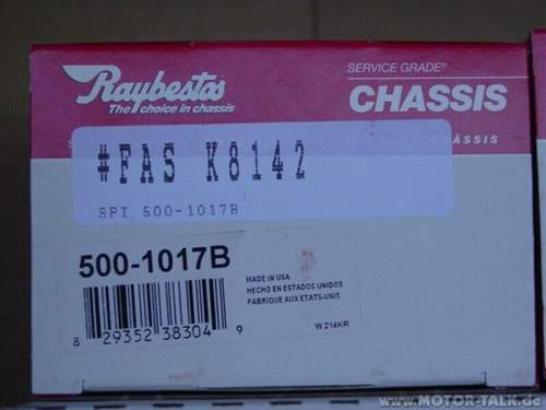

Ich bin mal wieder in eine Falle getappt und sauer. Diesmal bei US-Parts online.
Ich wollte dort Radaufhängungsteile kaufen. Unterer Querlenker mit eingebautem Traggelenk und Buchsen und das obere Kugelgelenk für beide Seiten. Ich habe zuerst im Moog-Katalog geblättert, die richtigen Nummern rausgesucht und ins Suchfeld bei US-Parts online eingegeben. Alle Teile am Lager verfügbar! Es tauchte jeweils ein Bild der Moog-Teile auf (nämlich das aus dem Moog-Katalog) und ich habe die Teile in den Warenkorb getan. Auf der Online-Rechnung tauchte die korrekte Moog-Teilenummer auf. Lediglich bei dem Kugelgelenk wies die Teilenummer auf ein FalconSuspension-Teil hin. Auch die machen ordentliche Teile made in USA. Nun gut.
Heute kam die Kiste an. Und was ist drin? Die billigsten Teile Raybestos "Service Grade"! Auf der Rechnung sind allerdings die Nummern der Premiumteile aufgeführt. Siehe Bild. Der Preis war natürlich auch Premium. Das Kugelgelenk zum Moog-Preis kostet bei US-Parts online 30 Euro, die ich bezahlt habe, die von denen gelieferte Billigqualität gibt's bei Rockauto 7 Dollar. So läßt sich Geld verdienen!!!
Auf den Schachteln der Kugelgelenke sind deutlich die aufgeklebten Etiketten mit den selbstgefriemelten Moog/Falcon-Nummern zu sehen, aber auch darunter die echten Raybestos Service Grade-Nummern, die natürlich anders sind und bei der die Nennung auf der Auftragsbestätigung gleich die Lichter hätten angehen lassen.
Betrug ist ein hartes Wort, das ich da nicht in den Mund nehmen will, da ich den Jungs die Chance zur Nachbesserung geben möchte, aber der Tatbestand der arglistigen Täuschung sehe ich wohl erfüllt, denn mir kann keiner erzählen, daß die Umetikettierung auf höherwertige Teilenummern da zufällig drauf geraten ist. Auf jeden Fall geht das Zeug erst mal zurück. Mal sehen wie die mit der Sache umgehen...
Nochmal bestellen werde ich da wohl nichts.

Krass! Ich hab (fast) nur gute Erfahrungen mit den Jungs gemacht, auch mit Moog-Teilen für meinen damaligen Jeep.
Nur einmal wurde eine Bestellung völlig unnötig in 2 Lieferungen unterteilt sodass natürlich auch 2x Nachnahmegebühr anfiel. Auf eine Stellungnahme/Gutschrift warte ich heute noch 🙄
Oh, da bist du nicht der einzige der sich über derlei Praktiken bei KTS upps, natürlich US-Parts Online wundert. Aber who cares? Onlinegeschäft, Fernabsatzgesetz..........schade nur um die vertane Zeit.
Bei Chassisparts schwör ich auch auf Moog, von allem anderen war ich ziemlich enttäuscht. Ich habe den Eindruck das Moog Teile hier ziemlich günstig zu bekommen sind.
Und ich habe gerade gesehen, daß Rockauto die Preise für die von mir benötigten Moog-Teile gesenkt hat...
Die unteren Querlenker kosteten letzte Woche noch über 60 Dollar, jetzt nur noch 52. Macht beim momentanen Wechselkurs schlappe 37 Euro plus Versand und Steuer. Da komme ich am Ende zwar auch auf den Preis von KTS..., huch, USPO, aber kriege dann auch gute Qualität und nicht den Müll von Raybestos "Service Grade".
Und, ich habe nicht mehr dieses wackelige Gefühl was was da denn nächstes Mal wieder in der Schachtel ist.
Wie gesagt, ärgert mich nicht nur die miesere Qualität der Teile, sondern ganz besonders die offernsichtliche Täuschung des Kunden.
ich bin nich überrascht aber dennoch erzürrnt über diese Praktik - gerade von KTS hätte ich jetzt sowas weniger erwartet, oder gerade erst ???
Ich hab seit ewigkeiten nichts mehr bei denen bestellt.
Aber nett dass du meine Frage ob Falcon Suspension einigermaßen gute Quali ist schon beantwortet hast bevor ich gefragt hab 🙂
Ich bin mal gespannt wann Holley sich bei mir wegen der gebrochenen Schraube im Choke, wieder meldet.
Dir noch viel Glück mit den hoffentlich bald richtigen Teilen.
Tja, mal schauen was das wird. Ich habe die Teile heute zurückgeschickt. Eine Stellungnahme zu der Reklamation gab es bis dato nicht. Ich glaube auch nicht, daß da was kommt. Hauptsache, die rücken unbürokratisch die Moneten wieder raus ohne daß ich die Rechtsschutzversicherung bemühen muß. Tja, KTS... upps, US-Parts online, so wird man auch Stammkunden los, die seit 29 Jahren ihre Kundennummmer haben!

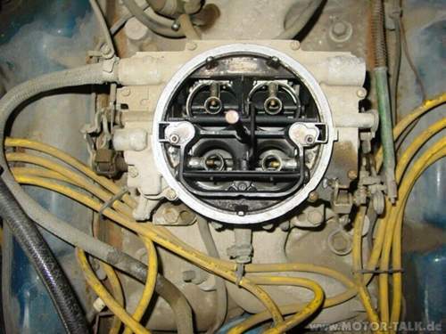

Da ich nix besseres zu tun hatte, habe ich vorgestern mal die Edelbrock Perfomer-Spinne gestrahlt.
Die war krustig ohne Ende und fest verbacken mit dem Edelbrock 600 cfm Vergaser.
Nach der 2-stündigen Behandlung sah das Teil wieder durchaus ansprechend aus. Anschließend wurde sorgfältig entfettet. Die Dichtungsflächen wurden mit 400er Schmirgelpaper auf einem geraden Stahlblock geglättet und gereinigt. Dann wurden sie abgeklebt.
Nun erfolgte die "Fordifizierung", d.h. die Spinne soll einer Ford-Spinne so ähnlich sehen, daß es keinem auffällt, der nicht gerade den Luftfilter abmontiert. Normalerweise sind EDE-Spinnen ja nicht lackiert. Die Lackierung ist mit VHT Ford Blue gemacht, 3 Schichten. Die originalen Fittinge wurden ebenfalls gereinigt und wieder eingeschraubt.
Dann habe ich mir den Vergaser mal etwas genauer angeschaut. Es ist ein Edelbrocken 600 CFM Typ 1405. Gruselig zusammengestellt von einem Blinden und einem Irren ohne jede Ahnung und einer gehörigen Portion Ignoranz. Die Hebel der Secondaries wurden entfernt, das Kickdowngestänge wurde weggelassen (wegen falschem Gasgestänge), Die Vakuumanschlüsse wurden dichtgemacht, obwohl einige davon ja dringend benötigt werden wie z.B. PCV oder Verteiler. Alle Wellen sind schwergängig und dreckig. Der ganze Vergaser sieht aus wie nach einem Brand. Wohl durch heftiges Backfiring mangels Vakuum-Verteileransteuerung. Absolut Brain-Dead!
Ich habe beschlossen ihn zu reinigen und wieder hinzufummeln. Dazu habe ich bei Summit diverse Ersatzteile bestellt, auch einen Nachrüst-E-Choke, Dichtungen, Kappen, einen vernünftigen Kraftstoffanschluß mit Filter, Schrauben und diversen Klöterkram. Ich habe den 1405 begonnen zu zerlegen und zu reinigen.
Auf dem "before"-Bild ist der dunkle, krustige Abgrund zu sehen, auf dem einen Bild der Ansaugspinne liegt der bereits gereinigte Vergaserdeckel mit wieder gängiger Chokeklappenwelle oben drauf.
