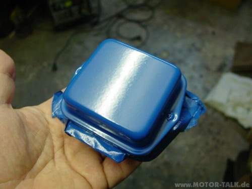

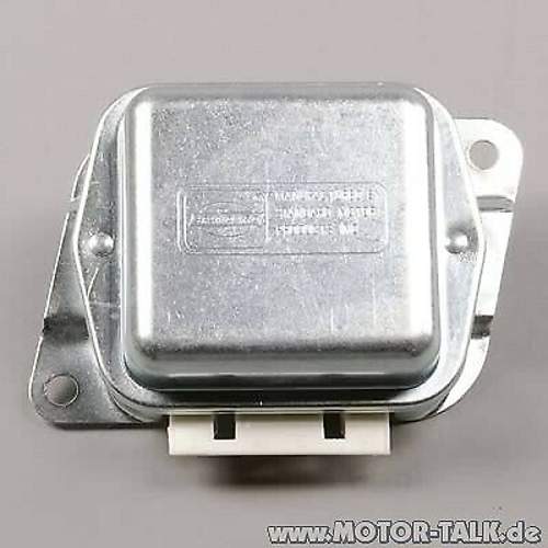

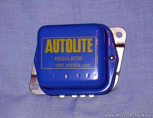

Eine kleine Bastelei für die Elektrikfuzzis/Originalfanatiker unter uns:
Fords der frühen Siebziger haben keinen internen Regler in der Lichtmaschine. Selbiger sitzt extern, meistens irgendwo in der Nähe der Batterie. Verwendet wurden damals mechanische Autolite-Regler. 1971 waren sie blau mit gelber Aufschrift. Allerdings gab es auch Abweichungen davon. Man kann die mechanischen Teile für den Mustang noch mit der korrekten Beschriftung als Nachfertigung besorgen um eine Concours-originale Optik im diesem sichtbaren Bereich des Motorraumes herzustellen und wichtige Punkte von den Officials zu bekommen. Kann man also leicht und günstig kaufen.
Die Sache hat aber einen Haken: die mechanischen Regler sind zwar recht langlebig, aber nicht besonders spannungsstabil. Diese Erfahrung habe ich mit meinem Lincoln gemacht. Da flackerte immer das Licht weil der Regler eine gewisse Anpassungszeit braucht um seine Mechanik entsprechend den gelieferten und verbrauchten Strom zu regeln. Ein elektronischer Regler kann das viel besser, schneller und genauer. Daher habe ich dort beim dicken braunen umgerüstet und den alten Regler behalten und gut weggelegt. Der Regler am Pferd war nur noch ein krustiges Ding mit fragwürdiger Funktion, mußte also eh getauscht werden. Wie ich bereits sagte, werde ich von Originalteilen abweichen wenn es technisch sinnvoll ist. Hier ist es absolut sinnvoll.
Also bei M+F einen elektronischen Regler der Marke Standard in der Spezifikation für den Mustang besorgt. Dieser sieht zwar am Unterbau und in der Größe aus wie das Originalteil aus der Blüte des Autozeitalters der goldenen Jahre, ist aber leider grausilber in der Farbe und etwas flacher, da keine ausladenden mechanischen Bauteile darin untergebracht werden müssen.
Diesen Regler werden wir jetzt so umbasteln, daß er nur für einen Experten von einem NOS-Autolite-Regler zu unterscheiden ist.
Bilder:
01. So sieht ein NOS-Regler, ein lagerndes Neuteil von 1971, aus. Es wurden beim Mustang verschiedene Teilenummern aus der laufenden Serie verwendet. Hier eines mit Teilenummer von 1968.
02. Der neue Regler von Standard.
03. Die Kappe wird grundiert und in Ford Light Blue lackiert.
04+05. Das reproduzierte Decal wird positioniert und dann aufgeklebt. Das damalige Original ist bedruckt und nicht beklebt. Allerdings ist die Illusion gut gelungen!
06. Der fertige Regler. Die Fettmaskierung der verchromten Verschlußnieten wird noch entfernt, so daß die Nieten wieder blank sind.

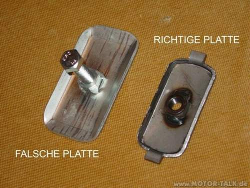

Was ist los? Nun ja, Ich hatte schon beim Zerlegen des Wagens gesehen, daß irgendein Depp die Aufnahmepunkte der Sicherheitsgurtschlösser am Mitteltunnel ausgebohrt, mit metrischen Gewinden nachgeschnitten und die Gurte mit gigantischen M12-Baumarktschrauben festgedübelt hatte. Sicherheitshalber waren von unten noch feiste Muttern draufgedreht...
Beim Einsetzen der neuen Bodenbleche haben wir beschlossen daß der Karosseriebauer dort neue Ankerpunkte einsetzt. Und zwar die Originalreproduktionen.
Da die Teile nur klein waren und bei einer bekannten Mustang-Teile-Lieferfirma aus München, die mit "Velocity" anfängt, als Abverkaufsware angboten wurden, habe ich die da kurzerhand nach Abbildung und Nummer bestellt. Zwei Stunden nach der Bestellung klingelte bei mir das Telefon und man sagte mir, daß die Ware gar nicht mehr komplett am Lager ist und nachbestellt werden müßte. Kein Problem, war ja nicht eilig.
Nach ungefähr 3 Wochen kam heute ein kleiner Karton.
Ich mach das Ding auf und bekomme ein Fragezeichen überm Kopf. Liegen da doch zwei total unterschiedliche Teile drin von denen eines richtig ist und das andere zwar eine Gurtankerplatte ist, aber definitiv nicht für einen Mustang.
Jetzt frage mich nun, wie man so viel Matsch im Hirn hat, so etwas einzupacken und dem Kunden zu schicken! Wer sich halbwegs auskennt und den ganzen Tag nur Mustangteile verkauft muß da doch irgendwie mal stutzen wenn ihm so etwas in die Hände kommt. Der Unterschied ist ja nun nicht unbedingt schwer zu erkennen...
Das falsche Teil:
- ist doppelt so groß wie das korrekte
- hat einen völlig andere Form und ist als Originalersatz nicht zu gebrauchen
- hat ein verkehrtes Gewinde. Mustang-Sitzgurtbolzen haben ein 7/16"-Gewinde mit 20 Gängen pro Zoll. Das gelieferte Teil hat ein gewöhnliches, metrisches M10-Gewinde.
Das bringt mich wieder zu der These, daß man lieber seine Teile beim Profi in den USA bestellen sollte und um die ganzen Wissensbefreiten hierzulande lieber einen Bogen machen sollte. Mal abgesehen von der Tatsache, daß ich auf das Zeug aus Amiland wohl keine 3 Wochen gewartet hätte...

Gurtanker:
Ebenfalls heute angekommen ist der Ersatz für die falsch gelieferte Sicherheitsgurt-Ankerplatte. Diesmal ist es die richtige.

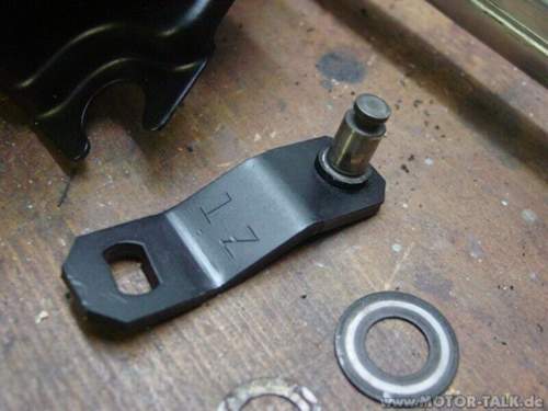

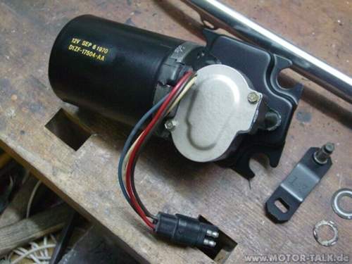

Scheibenwischermotor:
Der Wischermotor von Autolite funktionierte zwar noch, war aber gammelig, dreckig, verölt und alle Schmiermittel und Dichtungen waren hart. Ich wollte ihn durch einen neuen von Cardone ersetzen, war jedoch mit der Anmutung des Ersatzteils nicht zufrieden. Das Teil war zwar überholt, aber lieblos zusammengeklatscht und ohne den originalen Stecker. Stattdessen lagen einige Stromdiebe dabei, mit dem man das Teil in den Kabelbaum pfriemeln sollte. Madre de Dios! Teufelswerk!
Also habe ich sowohl den alten als auch den neuen Motor komplett zerlegt und aus den besten Teilen einen neuen gebaut. Dafür wurden alle Teile noch einmal sauber gestrahlt, gereinigt, gelagert und gebuchst, lackiert und gefettet. Anschließend wurde ein elektrischer Funktionstest incl. Parkstellung durchgeführt. Um den Original-Stecker, der sauber in den Kabelbaum paßt, wieder verwenden zu können, wurde dieser aus dem alten Motor entfernt und auf die Bürstenplatte des neuen Motors gelötet.
Die Gummilager, die die Montageplatte des Motors und seine Geräusche von der Karosserie entkoppeln, waren platt und nach 40 Jahren hart und werden bei AMK neu bestellt. Die Teile gibt es noch.
Alle Bolzen wurden neu gelbverzinkt oder durch exakte, neue Repliken ersetzt.
Um einen "Matching Numbers"-Motor daraus zu machen, fehlte noch die zum Herstellungsdatum des Mustangs passende Teilenummer auf dem Motor. Die Teile wurden damals immer so etwa eine bis 2 Wochen vor dem Montagedatum des Autos hergestellt und entsprechend gestempelt. Mein Mustang ist einer der ersten 71er gewesen und wurde etwa 2 Wochen nach Fertigungsbeginn des 71er Modelljahres Mitte September 1970 in Dearborn vom Stapel gelassen.
Somit bekam der Scheibenwischermotor das Herstellungsadum "6. September 1970". Das wurde mittels weißer Letrasetbuchstaben aus England gemacht, die in Aussehen und Größe etwa den originalen, damaligen Teilestempeln entsprechen. Die Stempel waren gelb, Letraset gibt es nur in weiß oder schwarz. Also wurde noch mit gelbem Transparentlack nachgeholfen.
Das Ergebnis ist ein nahezu perferkter "Matching Numbers"-Scheibenwischermotor. Ebenfalls hat der Pivot Arm seine korrekte Kennzeichnung eines 71er Mustang (1Z).
Warum der ganze Zauber?
Der Motor sitzt relativ gut im Sichtfeld wenn man die Haube öffnet. Somit ist er für den Eindruck perfekter Originalität extrem wichtig. Da guckt der Kenner als erstes hin.

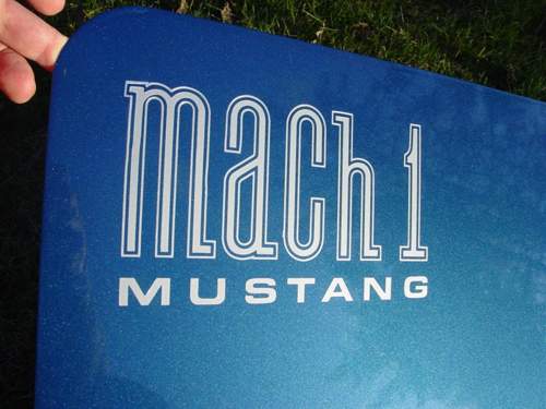

Ich habe heute mal ein wenig mit dem vor einiger Zeit in Auftrag gegebenen Lackier-Probeblech rumgespielt. Der Lackierer hat einen der 3M Kotflügel-Aufkleber on Mustangs Unlimited daraufgesetzt, damit wir das Farbzusammenspiel mit dem Silber-Akzentton (Argent) besser beurteilen können. Ich habe auch noch mal eine Zierleiste dazugebackt und das ganze draußen in der Sonne fotografiert.
Ladies and Gentlemen, wir ziehen den Vorhang der zukünftigen Ereignisse ein wenig zur Seite und schauen direkt auf die untere Kotflügelhälfte des besagten Mustang um einen Eindruck des gesamten "Mach"-Werkes zu bekommen...
