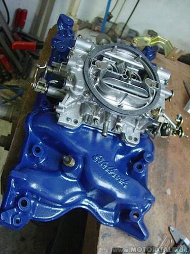

Ich habe dort gestern für den Edelbrock Performer noch einen Dichtungssatz und ein Kickdown-Ansteuerungskit für Ford gekauft (wir erinnern uns: der ganze Kram fehlte komplett).
Von Summit unterwegs sind noch: eine Vergaserfußdichtung mit Thermoisolierung für Dual Plane Manifolds, ein Kraftstoffanschluß mit Metallleitung und einem ausreichend dimensionierten Kraftstofffilter (fehlte ebenfalls völlig und daher war jede Menge Dreck in den Schwimmerkammern und den Düsen), ein Umrüstsatz von mechanischem auf elektrischen Choke und ein Schraubensatz für das Manifold.

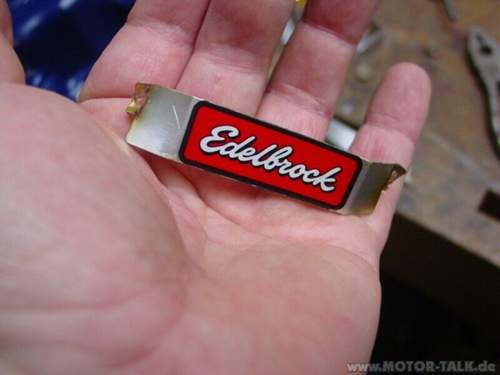

Den Vergaser habe ich heute fertig gebaut. Er ist komplett gereinigt, überholt und grundeingestellt. Er wurde seiner Edelbrock-Insignien beraubt so daß er, vom seitlichen Kraftstoffeinlaß mal abgesehen, auf den ersten Blick aussieht wie ein Originalvergaser. Die NOS-Kickdownstange, die ich vor einiger Zeit gekauft habe, paßt nicht. Sie ist viel zu kurz um bis ans Getriebe zu reichen. Anhand der Teilenummer kann man aber sagen, daß sie aber für einen 71er Mustang ist. Komisch! Da muß ich mir noch was einfallen lassen, wie ich das ansteuere. Allerdings hat der Vergaser jetzt einen funktionierenden Anschluß für den Kickddown. Ein kleines Problem ist aber noch der Ankerpunkt für die Rückholfeder, sowohl für den Kickdown als auch für die Gas-Rückholfeder. Es gibt keinen geeigneten Befestigungspunkt. Auch da muß noch dran gearbeitet werden. Es gibt für diese Sachen keine Originale. Fehlt bei mir alles und ist sehr schwer zu beschaffen.
Irgendein Idiot hat anstatt der 1/4" Gewindestange für den Luftfilter eine M6 da reingezwiebelt. Somit ist oben im Vergaser ein versautes Gewinde und bei einer M6-Stange paßt die Ford-Flügelmutter nicht oben auf den Luftfilter. Ich werde bei AMK einen passenden Gewindebolzen bestellen, das Gewinde versuchen nachzuschneiden und den Bolzen einpassen.
Bilder:
01. Der vormontierte Vergaser zum Prüfen der Freigängigkeit aller Gestänge und Klappen.

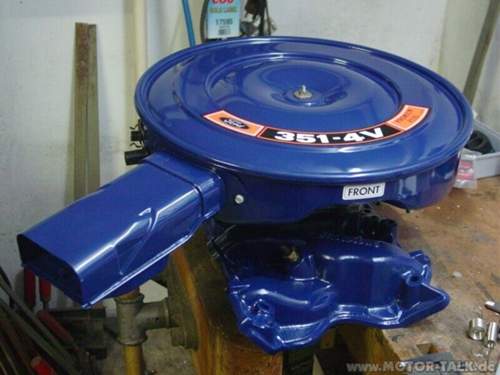

02. Der Ganze obere Ansaugtrakt mit Luftfiltergehäuse vormontiert zur Prüfung der Freigängigkeit des Gaszuges und des Kickdowngestänges.
03. Ohne das Teil ist der Vergaser nur ein simpler Carter AFB und sieht einem Ford 4300 nicht unähnlich.
04. Das Vorher-Bild. Es handelt sich bei bild 01. um exakt dieselben Teile. Nur gereinigt und instandgesetzt.
