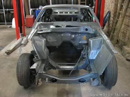

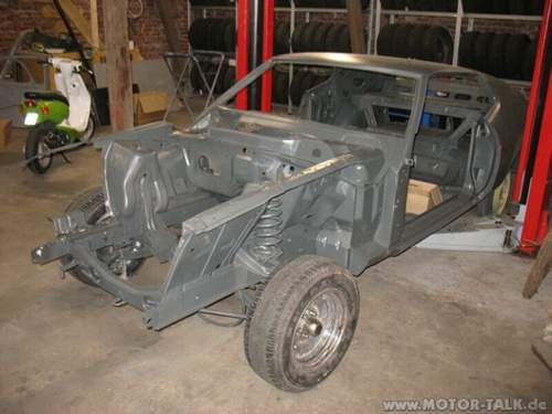

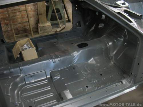

Ebenfalls habe ich ein paar Bilder von der gestrahlten und mit Glimmer grundierten Karosse geschossen, die ich dem geneigten Zuschauer nicht vorenthalten will. Gut zu sehen sind die diversen entfernten Teile. Die Radläufe und Teile der Bodenbleche kommen noch noch raus. Sobald das erledigt ist, ist der Zerlegeprozess abgeschlossen.
Ab dann beginnt - ähnlich der Bausequenz am Fließband - der erneute Erschaffungsprozess eines 71er Mustang Mach 1 bis zum Zustand "besser als neu". 😁
Morgen sind die blechernen Innenraumteile wie z.B. das Armaturenbrett und die ganzen Prägeteile fertig gestrahlt und grundiert. Diese kann ich dann abholen und lackieren - wenn das Herbstwetter mitspielt und es nicht zu kalt und feucht wird.

Sieht spitze aus!!
Was machst du mit der vorderen Radaufhängung?
Da wird auch noch einiges an Gammel unter Feder bzw. in den Befestigungen der Q-Lenker sein...
wird schon alles werden, er gibt sich Mühe. 😁
Wenn ich mich nicht irre, hat unser ,,Spechti,, heut Geurtstag. Glückwunsch und alles Gute.
Radaufhängung wird später entfernt und durch Neuteile ersetzt. Der kleine Bereich unter der Feder und dem oberen Querlenker wird per Handstrahler und Dremel gereinigt.
Auch die Hinterachse wird noch komplett zerlegt, da der Detroit Locker und die unmögliche Achsuntersetzung rausfliegen.

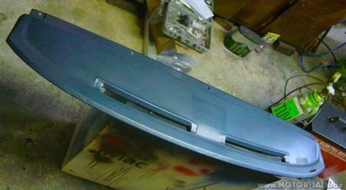

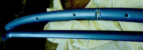

Heute sind die restlichen Innenraum-Metallteile vom Strahler gekommen. Der Lacker hat sie schnell mit einem wasserdünnen Grund gespritzt und ich habe alles abgeholt. Da sind so Dinge bei wie das Armaturenbrett, Armaturenbrettdeckel, Hutablagenrückwand, Handschuhfachklappe und die gesamten Kopfleisten, die den Himmel einfassen. Alles war sämtlich angegammelt und mit gelbem Farbnebel verpüstert und mußte total blank gemacht werden. Das kritische dabei war, daß die meisten Teile davon eine Oberflächennarbung haben, die - ins Blech eingeprägt - einen Ledereindruck vermitteln soll. Deswegen kann da nicht mit Füllern gearbeitet werden sondern nur mit fein pigmentierten Lacken. Ich habe einige Sachen heute Abend lackiert und das Ergebnis ist klasse geworden! Sowohl die blauen als auch die schwarzen Teile.
Im Gegensatz zum Original ist jetzt auf der Rückseite auch Grund und Lack und nicht nur blankes Metall, wie ab Werk, das fröhlich gammelt. Somit sind auch diese Teile nun besser als neu, sehen aber im sichtbaren Bereich absolut original aus.

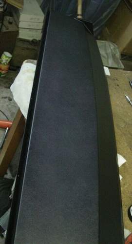

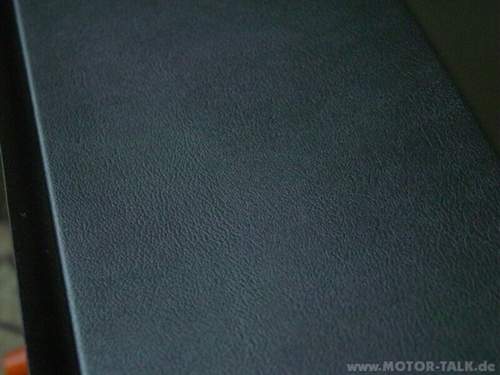

Heute war der Armaturenbrettdeckel dran. Ebenfalls Blech mit Oberflächenprägung. An die Hinterkante wird das Dashpad aus unterschäumtem Vinyl montiert. Vorne sitzt es direkt an der Windschutzscheibe. Die Lackierung war, ähnlich wie bei den vorerwähnten Himmelsleisten, sehr dünn und durfte die Narbung nicht zulaufen lassen. Bei diesem Teil war nur erschwerend, daß es recht groß ist und die Fläche in Seidenmatt nicht scheckig aussehen darf. Die Unterseite ist nun mit Inox grundiert und mit mattschwarz lackiert. Vorher war da nur blankes, angegammeltes Blech. nun ist der Korrosionsschutz vollständig.

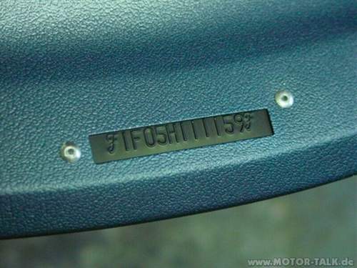

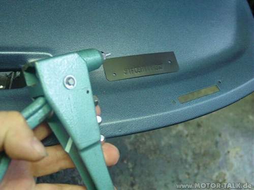

In das Teil wurde nach der Lackierung ebenfalls das VIN-Tag wieder eingenietet, das ich für den Sandstrahlvorgang entfernt hatte. Auch das Tag mußte vorsichtig mit Puder gestrahlt werden, da irgenein Idiot es mit einer teerartigen Masse zugekleistert hatte - wohl um die Scheibe von innen mal abzudichten. Außerdem war das Armaturenbrett ja von den Profis auch mal obendrauf mattschwarz angerollt worden. Möglicherweise war der Glipsch auch daher.
Auch das VIN-Tag wurde wieder in seidenschwarz ausgeführt. Allerdings weiß ich nicht ganz genau ob die Nieten silbern oder schwarz waren. Da muß ich noch mal recherchieren. Wahrscheinlich waren sie schwarz, da sich sonst zwei silberne Punkte in der Scheibe spiegeln.
P.S. habe gerade gelesen, daß ich für die Nummer mit dem Auslösen und Neueinnieten des VIN-Tags in den USA in den Knast gegangen wäre. Lustig, nicht wahr? Dieses Teil ist absolut tabu für jede Art von Reparaturen.
