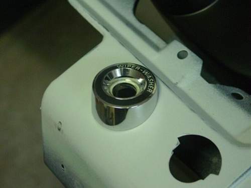

Die letzten Tag habe ich mich dem Armaturenbrett gewidmet. Den Deckel hatte ich ja schon weiter oben gezeigt. Nun war das Hauptteil dran, also die Kernstruktur des Armaturenbrettes. Wir erinnern uns: durch dauernden Wassereintritt durch defekte Dichtungen und den rottigen Heizungskasten war das Panel auf der Rückseite mit einer Schicht aus Flugrost, Schimmel und Dreck überzogen, auf der Vordereite war ebenfalls Rost. Ferner waren alle Teile mit gelber Farbe vernebelt, besonders die genarbten Dekorblenden im "Kameragehäusestil" waren stark angegriffen und die feinen Chromumrandungen total verschwurbelt.
Das Armaturenbrettkernteil ist komplatt aus Blech und wurde bis zur letzten Schraube demontiert und bei dem Betrieb gestrahlt, der auch die Karosse gemacht hat. Danach wurde sofort mit Inox versiegelt. Das zusammen hinterließ eine supersaubere und haftfähige oberfläche, die ich zunächst dreimal grundiert habe und in den sichtbaren Bereichen naß schön glattgeschliffen. Dabei wurden drei kleine Beulen sichtbar, die ich spachteln mußte, was sie spurlos beseitigte.
Etwas schwieriger war das Verschließen der beiden mit ziemlich grober Kelle gebohrten Löcher zum Durchprökeln des Bowdenzuges für den Edelbrocken-Vergaseren (wie der Schwede sagen würde) und eines für eine undefinierbare Kontrolleuchte mit der Aufschrift "Seat", die aber garntiert nichts mit Sitzen, Gurten oder einer spanischen Marke für bereifte Einfallslosigkeit zu tun hatte und auch keinerlei Verkabelung hatte.
Da ich aus hitzeverzugstechnischen Gründen nicht schweißen wollte, habe ich eine Messingplatte mit Epoxykleber hinterlegt und das ganze mit meinem Lieblingswerkstoff Knetmetall zumodelliert. Nach dem Aushärten wurde sauberst verschliffen und eine hauchzarte Schicht Feinspachtel aufgelegt. Danach noch einmal grundiert.
Absolut perfekt geworden!
Danach erfolgte das Anpassen der neuen Dekorplatten. Diese sind recht gute Repliken, die selbst der Experte nur schwer vom Original unterscheiden kann. Nur der Chrom ist von besserer Qualität als beim Original. Ebenfalls glaubt der Laie auch, die Dinger seine schon fertig schwarz lackiert. Pustekuchen, das ist nur ein Haftgrund! Also nochmal zwei dünne schichten Renovo Seidenschwarz drauf für absolut originalen Look. Das Eindrehen der Schrauben in die Filigranen Plastikbuchsen ist sehr heikel (war schon beim Original so). Die platzen gern.
Ebenfalls wurden von dem endgültigen Lackieren die Chromblenden der Schalter eingepaßt, da die nachher die Beleuchtung einwandfrei durchleiten müssen, welche ja gar nicht mehr funktionierte, da total verdreckt und oxidiert.
Als nächstes wird blau lackiert.

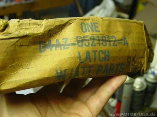

Wie Ihr wisst, versuche ich für das Pferd, alte Originalteile - wenn möglich neue - rund um den Globus aufzutreiben. Hier haben wir mal wieder was. Und ich wollte Euch mal alle teilhaben lassen, wie es ist, ein originalverpacktes, ungeöffnetes beinahe 40 Jahre altes Neuteil aus seiner verschlissenen und nach ranzigem Fett duftenden Verpackung zu nehmen. Es handelt scih um ein neues Türschloß für die Beifahrertür. Als es in die Box reingetan wurde war gerade das Apollo-Programm beendet, es war Krieg in Vietnam, Gerald Ford war Präsident und der Ölschock hatte die Welt fest im Griff. Ich war noch in der Grundschule und blätterte in amerikanischen Autoprospekten, die mein Vater mir gab...
Leider könnt Ihr nicht riechen, wie die Geschichte da rausströmt.
Ich LIEBE Teile-Archäologie!
Bilder
    - der Außenkarton mit dem Motorcraft-Symbol (vor 1972 waren die Teile "FoMoCo"😉. Daher sieht man, daß das Teil nach 1972 gefertigt wurde, also ein Ersatzteil und nicht aus der Mustangproduktion ist.
    - Alter Sicherheitshinweis auf dem Innenkarton
    - Die Teilenummer verweist auf Produktion 1974. Da war der große Mustang schon aus der Produktion.
    - Die andere Seite des Innenkartons. Die Teile waren noch made in USA und das war auch gut so.
    - Der große Moment - das Teil kommt seit 36 Jahren das erste Mal ans Licht.
    - Voila, ein neues Türschloß! Das Fett wird entfernt und durche neues ersetzt. Ansonsten in einwandfreiem Zustand!

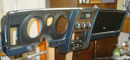

Ich bin seit Tagen dabi, die Teile des Armaturenbrettes anzupassen. Die Kern-Blechteile sind alt und im Neuzustand aufbereitet, die Anbauteile sind neu (Repro) und erfordern eine gewisse Nacharbeit. Dies wäre sehr ärgerlich und zeitraubend wenn man das später im Auto in eingebautem Zustand machen müßte. Weiterhin ist mir nicht ganz klar, in welcher Reihenfolge das Dashboard im Werk zusammengebaut wurde. Das ist aber wesentlich für die Passung.
Das finde ich aber noch raus...

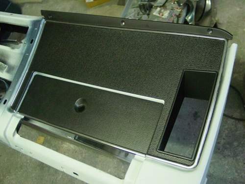

Die ganzen Blendenteile wurden testweise verschraubt und angepaßt, ebenso die senkrechte Konsole in der Mitte sowie die Zusatzinstrumente und die Lüfterdüsen. Einiges mußte nachgearbeitet werden, besonders im Bereich des Handschuhfaches.
Zur besseren Ergonomie beim Arbeiten habe ich mir ein provisorisches Haltegestell aus einem Bock und Latten gebaut.
Beim Armaturenbrett kommen zum ersten Mal größere Mengen von den AMK-Schraubensätzen zum Einsatz. Jede Schraube kommt neu.

- Das fertig lackierte Arbaturenbrett mit diversen Anbauteilen

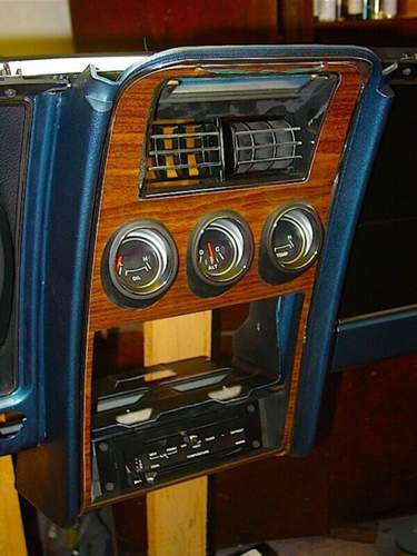

- Die Konsole mit den überholten und LED-Beleuchtung versehenen Originalinstrumenten
- Der Bereich des Handschuhfaches
LED-Beleuchtung?? Das isch aber nisch orschinal! Wundert mich eigentlich bei dir!
Habbich mir gedacht, daß das kommt!😁
Aber wie bereits weiter oben erwähnt, werde ich einzelne Dinge, die ab Werk nur unzureichend gelöst sind, durch kleine Verbesserungen optimieren. Die Armaturenbeleuchtung ist schlicht gesagt katastrophal! Selbst auf hellster Stufe ist auch bei kompletter Dunkelheit nur zu erahnen, was der Tacho oder der Öldruckmesser gerade anzeigt. Stärkere Birnen sind nicht einsetzbar, da der Bordstrom mit 55A nicht gerade üppig bemessen ist und auch die Hitzeentwicklung durch die höhere Wattzahl zu thermischen Problemen in den Uhren führt.
Die LEDs sind viermal so hell wie die Originalbirnen, verbrauchen weniger Strom, erzeugen praktisch keine Abwärme und halten praktisch ewig. An der Verkabelung wird nichts geändert, sie passen in die Standardfassungen.

Die von mir benutzten haben einen eingebauten Spannungsregler für 12V, sind grün und speziell für die Verwendung in Autos gedacht.
Sie haben eine Einschränkung: der Rheostat zur Regelung der Beleuchtungshelligkeit funktioniert nicht. Die müssen immer volle Spannung haben und leuchten auf hellster Stufe. Damit sind die Instrumente gut ablesbar.
