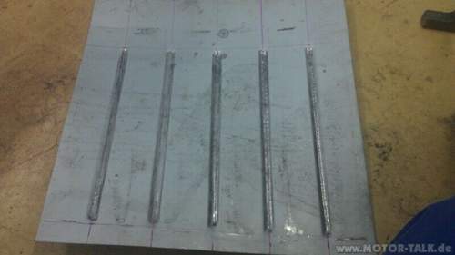

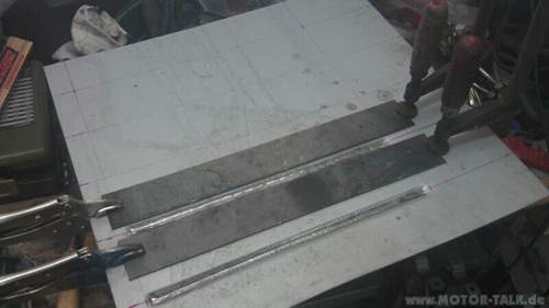

Heute erstmal ein Werkzeug zum Sicken machen gebaut, um das Blech für den Kofferraumboden zu machen.
Eingeschweißt ist es auch schon.
Schutzgas war heut morgen auch leer. Natürlich gleich neues geholt und dann festgestellt, das der Schweißdraht auch gleich leer wird....... 🙄
so genehm, Spechti? 😉 (am Unterboden muß ich noch verschleifen und die Sickenenden noch nacharbeiten.....aber für heute ist erstmal Feierabend)
Frohe Ostern euch allen!
gruß
Markus (der mit dem Blech tanzt.....😁)

Aber da bleibt mir doch die Spucke weg!
Ich muß gestehen, daß ich zwar einigermaßen schweißen kann, aber das Verformen und Bearbeiten von Blechen nicht zu meinen Talenten gehört. Deswegen hab ich auch einen Haufen Geld für diese Arbeiten auf den Tisch eines Karosseriebauers gelegt, der das sauber erledigt hat.
Bei Deinem Wagen kommt natürlich hinzu, daß er lange nicht so gut mit Reparaturblechen gesegnet ist wie ein Mustang. Hier ist Selbstanfertigung angesagt. Und das, mein Lieber, machst Du mit Bravour. Ich möchte lieber nicht darüber spekulieren, was Dich das kosten würde, wenn Du da einen Profibetrieb ranlassen würdest (die das nebenbei gesagt auch nicht besser machen würden als Du).
Weißt Du schon, wie Du nach den Scheißarbeiten den ganzen Lack und Dreck und Dichtmasse von der Kiste kriegst? Perlstrahlen?
Ich habe für das Entlacken des Mustangs ungefähr 900 Euro bezahlt. Das war gründlich und für das Geld spart man sich eine Mordssauerei mit Abbeizer und Negerkeksen. Allerdings ist das Strahlen von Autoblech extreme Gefühlssache und nur was für Spezialisten (wegen Verzug).

Danke für die Blumen!
@spechti:
habs mit blechverformen eigentlich auch nicht so.
ist eher ein notwendiges übel....
das mit dem Druckluftmeißel war gestern eher so "try and error"
funzt aber ganz gut. ist aber noch verbesserbar (erst beim nächsten Auto).
ich hab hier ums Eck nen sandstrahler, der darf mir das alles sauber machen.
allerdings nur die Ecken und Kanten, alle glatten Flächen werden abgebeizt.
Markus
