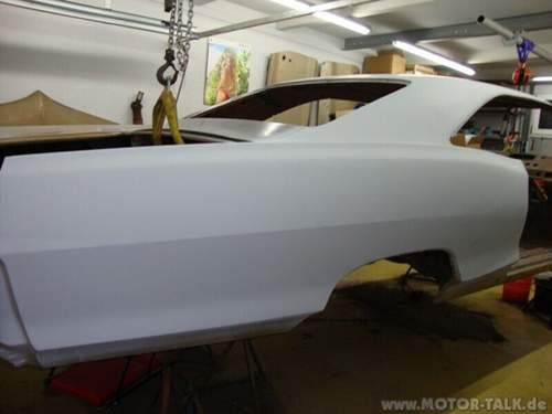

update:
Querlenker, Stabi, Längslenker usw. gestrahlt und grundiert.
Heute die beiden Seitenteile und das Dach entlackt und anschließend gleich grundiert.
der Rest wird gestrahlt (Falze, Regenrinnen, Unterboden, Innenraum, Kofferraum.........)
.....Donnerstag gehts zum Sandstrahler.......😁
gruß
Markus

Ich bin des Atems beraubt ob des Tempos des Voranschreitens! Die Arbeiten, die Du da machst, haben bei mir ein Jahr gedauert.

Respekt geht ja super schnell bei dir. Bin gespannt auf das Endergebnis. Weißt du schon in welcher Farbkombination er mal strahlen soll?

zur Farbfrage:
Außen wird er Helltürkismetallic (Artesian Turqoise) und innen Cremeweiß (Parchment), allerdings mit hellem Himmel statt schwarz und hell lackierten Teilen (Armaturenbrett unterseite, Lenkradmitte, Lenksäule) die normal dann schwarz waren. Ich finde aber, das es in hell lackiert wesentlich besser aussieht. Teppich und Hutablage und Armaturenbrettoberseite schwarz (war so bei Parchment).
gruß
Markus
