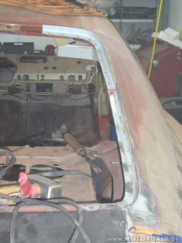

update:
Hab heute mit dem Heckcheibenrahmen angefangen.
Ist nicht so schlimm wie ich dachte.
gruß
markus
PS: das Lenkrad hab ich jetzt auch von der Lenksäule bekommen nachdem ich mir einen Abzieher selbst gebaut hab (Gewinde im Lenkrad auf M10 geändert, Abzieher aus 10mm Stahl und hochfesten Schrauben, damit wars ne Sache von Sekunden).

An Scheibenrahmen ist wirklich kein cm Blech mehr ok. werd morgen damit fertig.

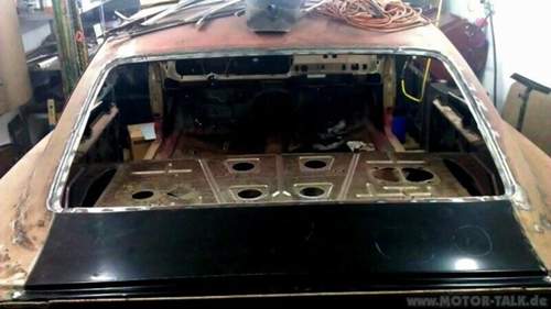

Heckscheibenrahmen ist fertig!
.....weiter gehts mit dem Kofferraumboden.
14-a
Tja, Sonne macht erbarmungslos die Autos kaputt. Es geht ja immer wieder der Mythos, daß die Autos aus Kaifornien oder Arizona die besseren Karosserien haben. Im Prinzip ist das richtig, aber unterm Strich sind die zergrillten Kunststoffteile im Innenraum und außen bei alten Wagen schwerer zu ersetzen als ein paar Blechteile. Insofern bin ich Verfechter des Autokaufs in den wohlhabenden Staaten der oberen Ostküste, incl. den Regionen Michigan oder Indiana, sowie State New York oder Rhode Island. Die Autos wurden dort nicht von der Sonne zerkocht und wurden oft von wohlhabenden Leuten jahrzehntelang liebevol gepflegt.
Ich bin sehr auf Deinen Kofferraumboden gespannt...
