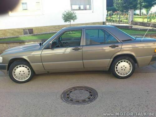

Die Hinterachse steht unnatürlich hoch und das rechte Hinterrad hat einen falschen vorlauf/nachlauf.
Jetzt wo ich gelesen habe das alle Hinterachsstreben erneuert wurden, weiss ich auch warum.
Das hier sichtbare Phänomen tritt auf, wenn man die Schrauben der Hinterachsstreben bei entlasteter Hinterachse anzieht.
Du musst also zum Spureinstellen/vermessen fahren und das korrigieren lassen! Ich würde bei kauf den aktuellen Besitzer Fragen ob er das noch übernehmen würde und dann einschlagen, wenn alles andere i.O. ist.

woran siehst du das, dass die hinterachsache hoch steht und der vorlauf nicht stimmt?
Indem ich mir die Bilder ansehe ;-)
So sieht KEIN 190er der Welt normalerweise aus, selbst eines der erste Modelle nicht mit NEUEN Federn und 4er Gummies. Der ist hinten VIEL zu hoch, dann steht das rechte Hinterrad zuweit richtung Vorderachse im Radkasten. Bei richtiger Einstellung ist das immer Mittig.
Glaub mir ich weiss wovon ich rede, 7 Jahre so ein Teil gefahren und auch einmal die Hinterachsstreben erneuert. Außerdem dauergast in einer kleinen Freien Werkstatt gewesen in der überwiegen alte Mercedes repariert wurden. Dort kamen ab und an 190er rein mit genau dem Phänomen, als unerfahrene Selber-Schrauber die Streben auf Miet-Bühnen selbst gewechselt hatten.
Nicht umsonst steht in der WIS und allen anderen Reparatur-Anleitungen diesbezüglich der klare Hinweis die Streben erst 100% fest zu ziehen wenn die Hinterachse wieder normal belastet wurde
meiner mit 205/55/r16 und 16 Zoll Gullideckel felgen. serienfederung und mit ka was für gummies standard halt. da ist nix an der ha dran 😉
Schaus dir nochmal an:
http://i.ebayimg.com/00/$%28KGrHqIOKiYE6Lc9Or4wBOjepqecLQ~~_19.JPG
Entweder da stimmt was nicht, oder es ist ne optische Täuschung oder aber ich sehe nicht mehr richtig... eins von den dreien muss es sin, aber normal ist das nicht.

es sieht ähnlich aus, aber wo du sagst mein abstand des Rades zum anschluss des radkastens hitnen kommt mir kleiner vor. wenn man lust hat könnte man grob ausrechen was für reifen udn felgen er fährt. aber es ist shcon ein wenig komisch da stimme ich zu. hab das bild auch jetzt zu vergleichszwecken geupt
EDIT
Da man die Radschrauben nicht sehen kann vermute ich einfach mal stark das er auch die 16 Zoll gullies fährt. und dann auch mit entsprehcenden reifen.
@Ben1338
Tolles Bild mit 3 "Gullideckeln"

man tut was man kann 🙂. hab zu erst nicht verstanden gehabt was du meintest bis ich den anderen gullideckel gefunden habe xD
