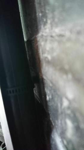

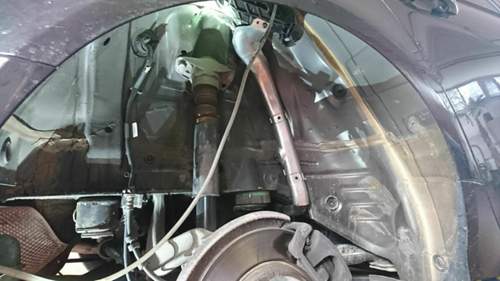

Moin Moin,
habe bei meinem A6 4G Avant 3.0tdi quattro 204ps vfl gerade das Tankschutzblech selber nachgerüstet, da ich für den Sommer 20Zöller aufziehen werde, das Fahrzeug aber leider nur mit 18 Zöllern ausgeliefert wurde. Folglich waren die Felgen in der EG Bescheinigung auf 18 Zoll limitiert....Einbau dauert mit Vor- und Nachbereitung etwa 1h.
-Wagenheber runter
-rechtes Hinterrad ab
-Radhausschale ausbauen (4Torx-Schrauben und eine gute Hand voll Plastik-Clipse)
-Tankschutzblech mit der Schraube oben leicht fixieren
-Plastikstrapse am Füllrohr auf Höhe der Lochbohrung im Tankblech festziehen
-Nippel der Strapse in die Lochbohrung einrasten
-Schraube oben festziehen
-Erdungskabel zwischen Tankschutzblech und Fahrzeug verbinden
-Radschale wieder ran
-Rad wieder ran
Leider bin ich zz nicht in der Nähe der Teilerechnung auf der die Tn stehen, aber ich kann soviel sagen, dass man 4 Teile braucht.
Es ist darauf zu achten, dass sich der Befestigungspunkt der Strapse zwischen Dieselfahrzeugen und Benzinern unterscheidet.
Die angehängte Skizze bezieht sich auf Benziner. Bei Dieseln wird die Strapse am Füllrohr befestigt.
Teile: (Skizze: 3;8;9;10)
1x TANKSCHUTZBLECH
1x SCHRAUBE
1x PLASTIKSTRAPSE
1x ERDUNGSKABEL
Ob ein Tankschutzblech bereits verbaut ist oder nicht, erkennt man schon wenn das Rad abgebaut ist (siehe Fotos).
In ein paar Tagen kann ich TN's mitteilen.

Moin,
Ich bin zum Freundlichen und habe mir eine Liste aller möglichen Felgen+Reifenkombi für 20zoll für den A6 ausdrucken lassen (Auf der ist ein Hinweis für das Tankschutzblech ab 19zoll hinterlegt). Was ist das Tankschutzblech??? Der Freundliche freundlich wie er ist, alle Teile aufgelistet und bestellt. Daraufhin mir das Blech montiert, Kompletträder (original Audi) gekauft und ebenfalls raufmontiert. Wieder zum Freundliche und mir die Detailübersicht für diese bestimmte Felge ausdrucken lassen (da steht auch die Traglast drauf). Mit allen der Übersicht/vermerk für Schutzblech, der Detailübersicht/vermerk der Traglast, der Rechnung der Teile und raufmontierten Sommerrädern zur Dekra und alle sind glücklich.
Sinn des Schutzblechs: auf Grund der breiteren Bereifung fehlt der Sicherheitsabstand zwischen Rad und Tankfüllrohr. Die Gefahr der Beschädigung der Röhre durch Steine, Zweige, Knüppel o. Ä. steigt. Also muss da ein Stück Metall an das PVC-Rohr.
VG Paul

Das Tankschutzblech verschwindet auf dem Bild fast komplett hinter der Radhausschale ... ist das dann wirklich nötig?
ja weil es ein Blech ist, die Radhausschale nur ein "Stück KArton/Stoff".. 😉
