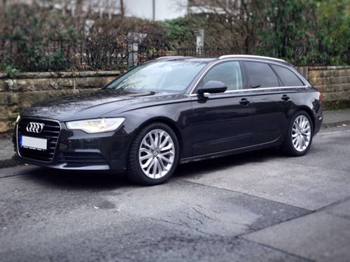

In der Bucht sind massig 19 Zoll Winterreifen die für den 4G angeboten werden. Ich hab meinen Freundlichen sowie den Generalimporteur in Ö darüber befragt ob die für den 180KW TDI zulässig sind.
Das wurde leider verneint weil die nur für den 3.0TFSI sind (220KW).
Jetzt meine Frage: passen die Montagetechnisch trotzdem?
Warum ist da kein "Downgrade" auf den kleineren TDI mit 180KW möglich?

Da es ja immer wieder Verwirrung um das Thema der 7,5x19" Winterfelgen mit den 235/45/19-Reifen gab. Ich habe sie nun problemlos eingetragen bekommen beim TÜV bei meinem 2.0 TDI, der serienmäßig nur 16/17"-Felgen hatte. Es funktioniert also.

Ich hatte einfach nur eine Traglastbescheinigung von Audi zu den Felgen dabei. Und kurz mein Audi-Prospekt vom A6 um zu zeigen, dass die dazu gehören. Das hat den TÜV aber weniger interessiert. Die Eintragung war lt. TÜV einfach, weil es angeblich Zubehör-Felgen von Audi mit exakt den Maßen für den A6 gibt. Also quasi als Vergleichs-Eintragung.
Ich habe kein Tankschutz-Blech eingebaut. Danach hat auch keiner gefragt.
Es wurde nur noch dazu eingetragen, dass nur spezielle Schneeketten lt. Audi gefahren werden dürfen.
Das Tankschutzblech ist meines Wissens nach erst ab 20" erforderlich. Ein Indiz dafür ist u.A. dass bei werksseitig verbauten 20ern minimal 19" in den COC Papieren aufgeführt werden und bei werksseitigen 19ern hingegen alle kleineren, nicht aber 20er aufgeführt werden.
Auch der Konfigurator verweist darauf, dass die 17 und 18" Zubehörräder nicht in Verbindung mir 20 oder 21 Zoll Rädern bestellbar sind.
Mittlerweile wurde aber die ABE des A6 FL dahingehend erweitert, dass bei ab 20" je nach Bremsanlage auch alle kleineren Räder verbaut werden dürfen. Für mich war es daher sehr schwer Eintragungsfreie 17" Räder zu finden, da die Erweiterung der ABE erst im April 2015 erfolgte und daher kein Händler davon Kenntnisse hatte. Erst nach langer Suche fand ein Händler den versteckten Eintrag im System.
Andersrum wirds aber schwierig, denn das Tankschutzblech steht als Auflage für den A6 bei Zubehörrädern ab 20" als Auflage in den ABE's der jeweiligen Felgen und meines Wissens nach steht dieser Vermerk auch in der ABE des A6 Facelift
Das sagt aber nur etwas darüber aus, ob eine Felge Eintragungsfrei verwendet werden darf. Bei einer Einzelabnahme kann ich mir vorstellen, ist dieses Tankschutzblech nebensächlich

Die Felge 4G0 601 025 P hat aber Werk ja Winterräder montiert. Dort lautet die Größe 235/45/19. Wenn ich sie als Sommerräder fahren möchte, könnte man darauf 255/40/19 montieren?
Ich frage weil sie nur 7,5J haben.
Ich glaube, dass ist ein bissel grenzwertig. Hast Du die 255er schon da? Wenn nicht, würde ich die Sommerschlappen auch in 235er Breite kaufen. Das fährt sich als Winterreifengröße toll, warum dann nicht auch für den Sommer.
@GeneralTrautmann schrieb am 4. April 2016 um 22:14:03 Uhr:
Ne, habe auch die Felgen noch nicht gekauft. Sind Somerreifen in 235/45/19 denn überhaupt zugelassen? Kenne das nur als Winterbereifung ...
Da man die Sommerradgrößen aus der CoC auch ohne Eintragung als M+S fahren darf, gehe ich mal davon aus. Kann aber auch sein, dass es anders herum evtl. nicht gilt.
Da du die 025P-Felgen, wenn es kein S6 ist oder du keine Keramikbremse verbaut hast, ohnehin eintragen lassen musst, würde ich den TÜV-Mann mal vorab befragen, vielleicht kann er dir die Größe auch ohne M+S Hinweis eintragen.
