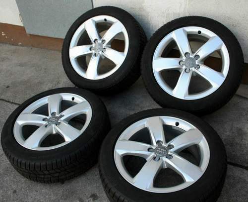

In der Bucht sind massig 19 Zoll Winterreifen die für den 4G angeboten werden. Ich hab meinen Freundlichen sowie den Generalimporteur in Ö darüber befragt ob die für den 180KW TDI zulässig sind.
Das wurde leider verneint weil die nur für den 3.0TFSI sind (220KW).
Jetzt meine Frage: passen die Montagetechnisch trotzdem?
Warum ist da kein "Downgrade" auf den kleineren TDI mit 180KW möglich?
Reifenbreite: 235
Zollgröße: 19
Querschnitt: 45
Felgenbreite: 7.5J
Tragfähigkeitsindex: 99
Einpresstiefe (ET): 33
Geschwindigkeitsindex: V
Lochzahl: 5
Lochkreis: 112
Felgenhersteller: Audi
Audi Teilenummer: 4G0601025P
Reifenspezifikation: Winterreifen

tatsächlich, da stehen die 19er für den den Winter drin. warum bei mir jetzt nicht? versteh ich nicht.
werde morgen mal mit beiden bescheinigungen zum tüv gehen...

Die Fahrzeuge, die ab Werk mit 20" Rädern ausgeliefert werden (z.B. der Competition) haben genau die vorgenannten Räder als Winterreifen in der COC stehen. Daher fahre ich im Winter diese Kombi ohne da etwas eintragen zu müssen.
Heute kam die Übereinstummungsbescheinigung meines Avant Biturbo, den ich am Freitag abhole. Der wurde mit 20 Zoll zugelassen, die auch drauf sind, hat aber NICHT diese vorgenannten Räder 235/45 R19 99V M+S in Kombination mit Felge 7,5Jx19, ET33 als Winterreifen drin stehen. 19 Zoll stehen hier nur als Sommerreifen drin, mit 255/40 R19 100Y, auf 8,5Jx19 ET 45.
Als Winterreifen sind hier nur 17 und 18 Zoll eingetragen. War das damals noch so? Oder hat das was damit zu tun, dass das Fahrzeug ne Anhängerkupplung hat?
Was nun?
Bei meinem VFL ist es so, wie bei Dir. Alles drin außer die 7.5J x 19". Ich habe mir die besagte Radgröße per Einzelnahme nachtragen lassen. Kein Ding.
Mit welchen extra Dokumenten bist Du denn zum TÜV? So wie hier geschrieben wurde, mit Traglastbescheinigung von Audi?
Traglast von Audi und zur Sicherheit das damalige Radgrößenprogramm vom A6 4G aus dem erWin. Denn schließlich passen die 7,5J x 19" auch ohne Keramikbremse aufs Auto. War absolut problemlos und hat um 50 Euro beim TÜV plus etwa 20 beim Eintragen gekostet.
und als Reifengröße fährst Du 235/45 R19 99V M+S?

@GeneralTrautmann schrieb am 29. Oktober 2015 um 20:04:53 Uhr:
War die Woche beim TÜV und habe es genauso gemacht. Eintragung war kein Problem. Die Felgen passen perfekt und fahren sich auch so.
Der Prüfer meinte noch, dass kein Hersteller so ein Durcheinander bei Felgen- und Reifenkombinationen hätte, wie Audi. Dem kann ich beipflichten... :):rolleyes:

Hast du einen 3.0 TDI BiTu oder einen "kleinen" Motor? Suche gerade jemanden, der die Felgen auf einem kleinen Motor (wie mein 2.0 TDI) eingetragen bekommen hat trotz der Reifendurchmesserabweichung.
Habe einen 3.0 TDI Biturbo. Da man aber prinzipiell bei jedem schwächeren Motor die 20-Zoll-Räder mitordern kann, müsste man doch im Umkehrschluß eigentlich auch auf jedem schwächeren Motor diese 19-Zoll-Rädern fahren können. An der Tragfähigkeit kann es sicher nicht liegen, die schwächer motorisierten Fahrzeuge sind ja leichter.
Oder ist der Tacho bei Auslieferung mit 18 Zoll anders geeicht?
Ja das scheint so zu sein... Wenn man den Abrollumfang der 235/45/19 mit dem der 16/17-Zoll-Standardbereifung vergleicht, ist er Unterschied knapp mehr als 2 Prozent... Im Vergleich zu den 20er ist der Unterschied hier nicht so sehr.
