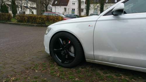

Die ist auch schön...ich habe aus Mangel an Alternativen zur A8 S-Line Felge gegriffen..der Deal war zu gut und sie ist super leicht zu reinigen..habe sie lacken lassen und noch ein wenig "veredelt"
2014-12-01-12-15-56
@flying-tommy schrieb am 18. Januar 2015 um 21:03:07 Uhr:
Hier die Kombi A6 Avant Facelift 3.0 TDI Quattro, mit Winterräder vom A7 in der Größe 8 x 19 ET 26
Passen wie ich finde sehr gut, da sie nicht zu weit innen stehen.

also DIE find ich auch Spitze! Sag' mal die Reifendaten. Ist diese Größe auch in deinem COC eingetragen und welche Serienpneus has't eingetragen?
Mich wundert's nämlich, dass A7 Räder zulässig sind, da die ca. 1/2" größer sind als die vom A6..
Felgen und Reifendaten eine Seite zuvor.
Wie 1/2 Zoll größer? Meinst du breiter?
Sind 8 x 19
Vor allem aber auch die ET ist anders. Stehen schon um einiges weiter raus wie die A6 19"
die A8 sind 7,5x19 mit ET29
@tschlaeger@web. schrieb am 22. Januar 2015 um 03:59:36 Uhr:
Stehen tatsächlich durch die andere ET weiter raus, aber alkes im zulässigen und optisch verträglichen Rahmen.
Maximum wird bei den meisten 9" und ET25 sein - da sind 8" ET26 kein Problem
Also mir gefällt es echt gut. Nur bin ich vorgestern in einer Kurve durch ne Bodenwelle gefahren da hat das Rad ganz kurz "gekratzt"
Allerdings hab ich ja das S-Line Fahrwerk 30mm
Schau mal nach der Schraube im Kotflügel - ist von der Nabe aus gesehen rechts oben - die kann raus..dann kratzt nichts mehr - ich muss das bei mir auch noch machen und ggf. ne Spreizniete rein machen...
Ok danke werde ich am We mal danach schauen.
