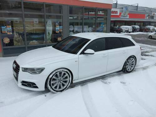

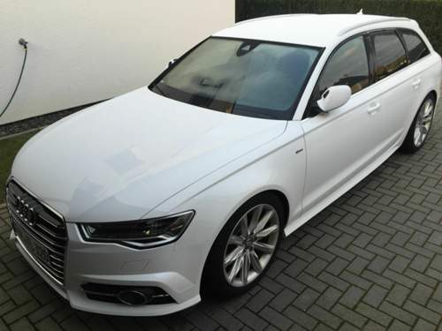

Hier die Kombi A6 Avant Facelift 3.0 TDI Quattro, mit Winterräder vom A7 in der Größe 8 x 19 ET 26
Passen wie ich finde sehr gut, da sie nicht zu weit innen stehen.
Diese Räder werden sehr oft zu einem guten Preis- Leistungsverhältnis im Netz angeboten.
Sieht prima aus.

Fahre Conti Winter Contact in 235 45 R 19 99V
Eingetragen sind sie noch nicht, mein Händler ist zu Zeit mit Audi in Klärung, die einfach in den Raum gestellt haben , dass diese Rad Reifen Kombi für A6 und A7 zugelassen ist von Audi und daher nicht eingetragen werden müssen.
Möchte da aber etwas schriftlich haben, um auf der sicheren Seite zu sein.
Was mich gewundert hat ist, dass bei meinem Händler zwei A6 Vorführer so rum fahren, ohne weitere Eintragung.
Sobald ich etwas höre, schreibe ich ein Update.
