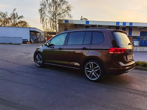

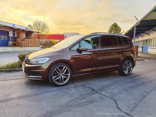

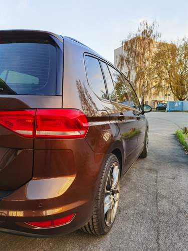

Nach einigen Troubles bei der Bestellung ???? (3 richtige, 1 falsche Felge) wurden geliefert?? und dann fehlten auch noch die Zentrierringe?? konnte ich sie heute endlich montieren?? Es sind die Meisterwerk MW08 8,5J x19 mit 235/40 R19 geworden....
Gefällt mir sehr gut?? Er ist jetzt zwar ein wenig höher hab es mir aber schlimmer vorgestellt.... Mit den Eibach Federn werd ich noch warten und probier mal die Felgen so eintragen zu lassen...
Bin schon gespannt was der TÜV sagt zwecks Flabs und Halterungen umbiegen???? Meld mich wieder??
Hier mal ein paar Pics??
Img-20220406
Img-20220406
Img-20220406
@Wawa schrieb am 6. April 2022 um 19:57:44 Uhr:
Sieht gut aus!
Hoffentlich fährt es sich auch gut und die Felgen werden von Kratzern verschont.
Sehen mega aus b
#wawa Meisterwerk 8,5x19 et45 hat allerdings Auflagen. Am Serienfahrzeug (Touran) reicht die Radabdeckung mit 8,5 und et45 nicht aus. Hatte selber mit einer 8,5x19 et45 geliebäugelt, entschied mich dann aber für 8,0x19 et44 mit 225/40, selbst diese Felge stand minimal über den Kotflügel raus. Durch die Tieferlegung ergab sich dann aber eine ausreichende Radabdeckung und es war keine Nacharbeit notwendig (auch keine Flaps!). Preis/Optik ist aber bei den Meisterwerk-Felgen gut.
