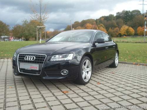

Hallo liebe Motor-Talk Gemeinde,
Bitte zerreisst mich nicht gleich in der Luft, ich habe versucht die Angaben hier im Forum zu finden. Jedoch ohne Erfolg(ja, ich habe die Suchfunktion benutzt.)
Ich würde gerne auf meinen A5 Sportback die Replica Rotor Titan Felge in 19Zoll aufziehen. Nun gibt es die bei www.reifen-direkt.at in verschiedenen Grössen (ET35+ET42) und ich weiss nicht welche ET für mich die richtige ist. Jedoch möchte ich nicht das die Felge im Radkasten verschwindet sondern schön an der Kante abschliesst. Spielt da die ET eine Rolle oder kommt es ganz allein auf die Distanzscheiben an?
P.S.: Kennt jemand zufällig einen Hersteller der die Replica auch in 20Zoll anbietet?
MFG Pingigu

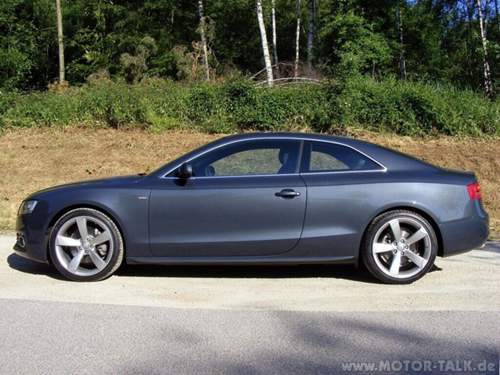

Also ich hab das s-line Sportfahrwerk mit den 9Jx19" ET 33 Rotorfelgen.
Als ich damals bei Audi anrief bekam ich dieses ABE geschickt:
http://autoxit.ru/kol/koll/raeder_reifen/8t/8t_08_19.pdf
Da stehen zwar Felgen mit der Teilenummer 8T0 601 025 in der Größe 9x19" ET33 drin alledings ohne die Endung "BE".
Nach Rücksprache mit Audi sagtem man mir das wäre nicht so wichtig hauptsache die Nummer stimme!
Seither fahre ich diese Felgen mit 255/35 19 bisher ohne Probleme!

die Rotor 9x19 ET33 fahre ich auf meinem A5 3.0 TFSI mit Bilstein Gewindefahrwerk mit 255/35R19 - an der VA mit 15mm Spurverbreiterungen je Seite und an der HA mit 20mm Spurverbreiterungen je Seite. War mit den Sommeralus (19" BBS Speedline-Felge ebenfalls mit 255/35R19) beim TÜV zum Eintragen - alles problemlos. Nach kurzer Nachfrage, was ich im Winter fahre, hat mir der TÜV Ingenieur dann die Rad-/Reifenkombination in die Papiere eingetragen und nicht speziell auf die Speedline-Felge.
Nachdem die Rotor-Felge in der oben geannten Größe ganz normales Sonderzubehör von Audi für den A5 ist, war ich mit den Teilen auch nicht beim Eintragen.

Hallo alle zusammen habe die gleiche Kombination auch auf mein audi A5 3,2 Coupé hatte damals auch bei Audi angerufen und in 2 Tagen war das gleiche schreiben wie von BruceWayne im Postkasten hätte jetzt 2 fragen an BruceWayne und zwar warst du mit der Bereifung beim TÜV und hast was eintragen lassen oder führst du die Papiere von Audi mit bei dir ???
Meine zweite frage wäre hast du auf dein A5 distanzscheiben drauf wen ja welche ???
Jetzt schon mal ein herzlichen Dank
MfG
Hi!
Ich habe nix eintragen lassen, die Reifengröße 255/35 R19 96Y war in meiner Übereinstimmungsbescheinigung eingetragen. Die ABE von Audi hab ich aber immer dabei!
Distanzscheiben hab ich keine drauf.
