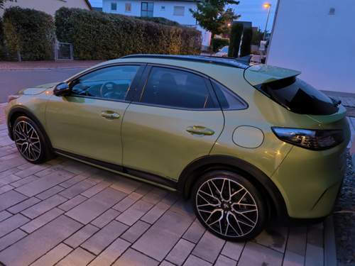

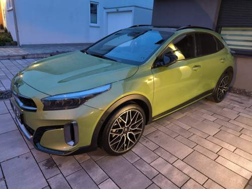

Hab seit letzter Woche nun auch 19" aufgezogen: Ultra Wheels Race Evo Black Polished in 8x19 ET45 mit 225/40er Reifen. Mir gefällt's.
@Alfista1977 schrieb am 1. Juni 2024 um 20:58:58 Uhr:
19 zoll Mega ! Wie ist das mit den Abrollgeräuschen ?
Und wie macht man das mit der Eintragung ? In den COC Papieren steht die Größe ja nicht drin ?
Die haben eine ABE, die man mitführen muß. Abrollgeräusche absolut im Rahmen bei den Nexen (69 dB).
