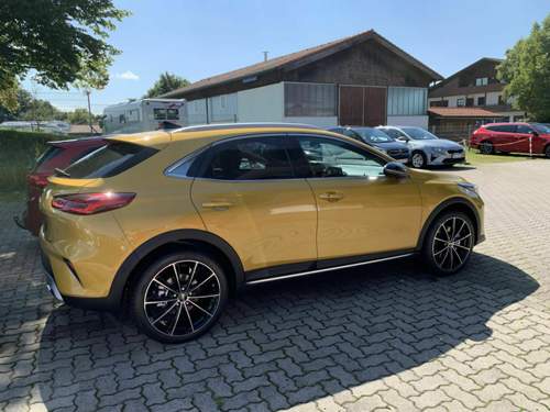

Ich habe auf meinen Advanti Racing in 8 x 19 mit 235 Kleber drauf. Passt meiner Meinung nach sehr Gut zum gelben XCeed. Die Felgen sind mit ABE
800cc6ac-398e-4010-87df-978d2c4908bd
6632ce6d-c014-4014-87b4-61c7dfbf6f88
