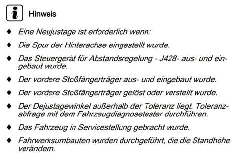

Verstehe ich nicht. Wieso machen das dann hier so viele im Forum? Dachte das wäre Pflicht danach
Das es pflicht ist steht nirgends, wie gesagt, achsvermessung und das licht, der rest funktioniert wie gewohnt (bei mir auf jeden fall)
Okay
Weil es Vorgabe ist, machen es die meisten.
jetzt wird es lustig.
Müssen nun die ganzen Assis kalibriert werden oder nicht? Wir reden hier von knapp 400 € haben oder nicht.
Nein, 400€ kostet das Kalibrieren des ACC sowie Einstellen des Lichts nicht! Das ACC muss neukalibriert werden weil sonst die einwandfreie Funktion z.B. in Fahrbahnsenkungen nicht mehr garantiert ist wenn das Fahrzeug tiefergelegt ist, denn das ACC Steuergerät geht von den bei Auslieferung gültigen Fahrwerkseinstellungen aus. Die Abweichungen sind allerdings relativ gering sodass es bei normaler Geradeausfahrt in der Regel nicht auffällt, dass die Kalibrierung nicht mehr stimmt.
Die ganzen Systeme müssen kalibriert werden. Das schreibt der Hersteller des Fahrzeug und auch der Hersteller der Tieferlegung fest. 400€ kostet es nicht unbedingt aber 300€ sind auf jeden Fall fällig. Es sind sicherheitsrelevante Systeme die eingestellt werden müssen. Grundsätzlich erübrigt sich daher eigentlich schon die Diskussion darüber.
Deswegen wundert es mich:
Bei mir hat der Herr in der Werkstatt im System nichts dazu stehen gehabt
Welche Werkstatt und welches System?
Das steht zur ACC im Reparaturleitfaden.
Das ist eindeutig.
Ja mehr braucht man nicht dazu sagen.
