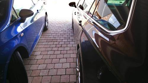

da es bereits einen Thread zu 18 Zoll Felgen für den Passat B8 gibt, hier nun der entsprechende Thread für 19 Zoll Felgen ...
... und ich mache gleich mal den Anfang.
Die Original 19 Zoll Verona Felgen gefallen mir nicht so recht. Zudem stehen die bei mir auch nicht in den Papieren (COC). Um diese auf meinem Passi fahren zu dürfen, hätte ich wohl zum Tüv und auch noch auf die Zulassungsstelle gemusst. Also habe ich mich im Zubehörhandel umgeschaut. In der Keskin KT16 Dynamic habe ich dann meine Wunschfelge gefunden. Und passend zu meinem Fahrzeug liegt für diese Felge eine ABE vor, sogar ohne irgendwelche Auflagen bei Verwendung der hier genannten Felgen-Reifen-Kombination.
Hier die Daten und anbei ein paar Pics, welche das beschriebene Komplettrad auf meinem Passat zeigen.
Hersteller: Keskin
Modell: KT16 Dynamic
Größe: 8,5x19 ET45 5/112
Bereifung: Vredestein Ultra Vorti 235/40R19 96Y
Was fahrt Ihr so für 19 Zoll Räder auf Eurem B8?

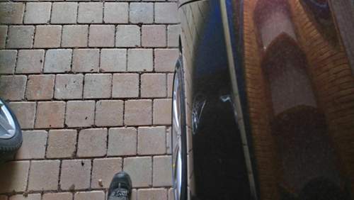

Hier meine Sommerschlappen, Veronas schwarz Pulverbeschichtet und wieder überdreht vorne. Finde es passt gut zum weiss und den schwarzen Akzenten am Auto. Der Katze gefällts auch...

Ich fahre 8.5x19 ET 40 mit 10mm je Seite vorne und hinten (Bereifung 235/45). Bei Vollbeladung streift es damit hinten am Teppich mit Eibach Pro auf tiefster Einstellung

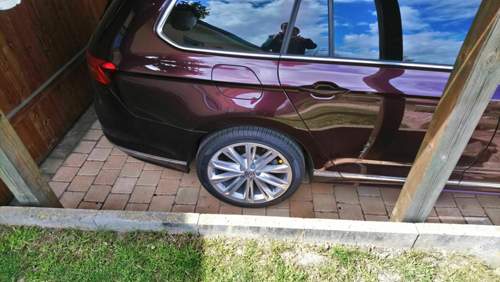

Und hier ist meiner einer (ungewaschen) mit den original Verona und je Rad 20mm Spurplatten von Eibach. Mein Händler meinte, er könne noch 30mm tiefer kommen. Mich schreckt aktuell nur der Preis für die Kalibrierung ab. Spurplatten können auch drauf bleiben lt. Autohaus.
Diese Rad/PKW Kombination ist jetzt eh nicht die günstigste. Die Kalibrierung gehört nunmal einfach dazu. Ich würde sagen entweder richtig oder garnicht.
Bin ganz deiner Meinung. Aus diesem Grund warte ich auf ein gutes Angebot.
20mm an der VA und HA??
Auf beiden Achsen in Summe 40mm, also pro Rad 20mm.
Wie schon im andern Thread erwähnt geht das auf keinen Fall. Vorne muss man auf jeden Fall mindestens die Radhausschale bearbeiten und die Kotflügelkante und hinten die Kotflügel ziehen. Hab das live ausprobiert, schleift vorne und hinten.

So, war beim Prüfer... Ich muss nur noch Kotflügelverbreiterungen (also diese Gummiteile) anbringen und dann werden sie auch eingetragen.
Überleg dir das nur gut, wenn du doch noch tieferlegen willst, musst du das danach dann neu eintragen lassen und die Spurverbreiterung muss in Verbindung mit der Tieferlegung dann nochmal geprüft werden.
