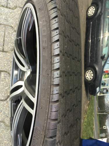

Ich habe letztens einen 235/35 R19 Nankang Ultra Sport NS-II auf 8,5 x 19 gesehen. Kein Wunder, dass Radhaus-Grenzgänger diesen gern verbauen. Mein Conti SportContact 6 baut mir bei identischen Maßen eigentlich schon zu breit.
EDIT: links Conti, rechts Nankang. Fragt sich, wie breit der Hankook baut ...

Die 225/35/19 (Hankook S1 EVO) die ich letztes Jahr auf den 8,5x19er hatte sehen ungefähr so aus wie bei dir das Bild von den Nankang Reifen o.O.

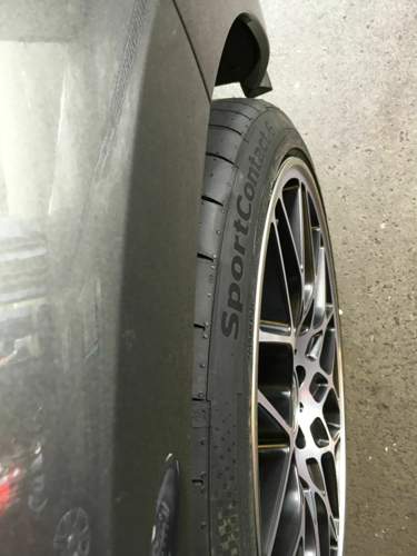

Habe hier sogar noch Bilder...
Einmal aktuell von den "neuen" 235er und dann noch 2stk von vorher mit den 225er zum Vergleich.
Die Hankooks waren die 225er.
Conties sind die 235er.
