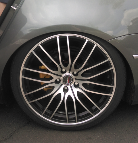

War die Tage auch damit "Shoppen", also Kofferraum voll beladen mit Bier und 2 Personen auf der Rückbank.
Ging auch einwandfrei, war zwar eine Sache von wenigen Millimetern, also recht knapp, aber noch ohne zu Schleifen oder sonstigem. Im Bild sieht man wie weit Eingefedert war.
PS: Ungefähr so weit runter würde mich ja irgendwie schon reizen😁
Einfederung

Alter Schwede, wie tief es den runter drückt. Wenn wir verreisen ist der KR bei mir immer randvoll, aber sooo tief komm ich nie. Naja OK, die 2 Kids hinten wiegen ja nicht sooo viel.

Ich würde meinen das Bild ist von der verschränkung beim TÜV?
Was hast du denn für ne et bei den felgen?
Oh, ja, ganz vergessen, ist ET45.
@areks Ja, saßen ja wie gesagt auf der Rückbank noch zwei ausgewachsene Personen, wiegen dann natürlich auch mehr. Aber glaube weiter raus wäre nicht mehr drin, waren in dem eingefederten Zustand nur wenige Millimeter bis zum "Filz". Unbeladen würde bestimmt noch weiter raus gehen, wobei auch da z.B. ET35 happig werden könnte.
@Cooper Nene, ist währen dem "Shoppingtrip" auf'm Rastplatz entstanden. Sieht man ja auch daran, dass keine Holzkeile drunter liegen, welche beim Verschränken benutzt wurden.
Ok, hätte das Bild genauer betrachten sollen, dann wären mir die fehlenden Keile auch aufgefallen.
