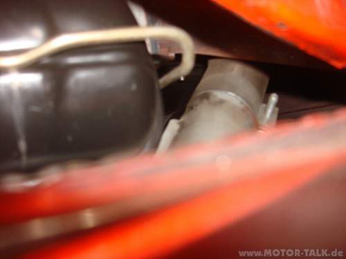

Bei der guten von Ahnendorp geht das Rohr dran vorbei,eng aber es geht
180
Bei der CSP geht's auch vorbei.
Hab aber kein so schönes Photo wie Vari😉
Wt
Wichtig ist ja zu wissen das es geht.
Beim Python komme ich jetzt auch vorbei. 😁
- Bild wird nachgereicht -🙂
(Das war der Grund, für die Laaaanglöcher an den Wärmetauschern)
Guckt mal, der WT ist schief dran.
