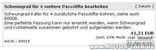

Also wenn ich das Schwungrad erleichtern lasse, muss beides nochmal zusammen feingewuchtet werden oder? Da reicht nicht das Schwungrad alleine zu wuchten oder?
Schwungrad müsste 8-fach verstiftet sein.

Andy,
eigentlich sollte es vorher soo aussehen.
Hinterher ist, wie beschrieben, viel schwieriger, ausgewuchtet zu bekommen.
Schwungscheibe-kurbelwelle

Dieses Problem war bei mir beim grossen Block auch das härteste. Alleine 1-2Monate Zeitverzug rechne ich meiner unpassenden Paarung KW/SW zu und da waren die beiden Teile sogar vom gleichen Hersteller. Ihr habt damals über mich und den Motorbauer gelacht.😮
Nochmal Andy:
Ein anderes X-Beliebiges, 8-fach verstiftetes Schwungrad passt an Deinen Motor nicht. Capito?
Da reden wir mal noch garnicht vom Wuchten.

Ich weiß nicht, ob das Schwungrad 8-Fach verstiftet ist oder nicht. Ehrlich gesagt auch nicht drauf geachtet. Und wenn nicht? Naja, dann halt nicht.
Ich weiß zwar nicht, wie Du das genau meinst, aber bei aller Sorgfältigkeit kann sich die Schwachstelle dann immernoch an anderer Stelle zeigen. Bei Dir, wie auch bei mir auch. Insofern Deine Kupplung und Dein Fahrstil nicht zu scharf sind, können auch 4 Bolzen durchaus reichen.
Also, lasse den Motorenbauer machen. Dann kann er wenigstens dafür gerade stehen, wenn das eine oder andere noch zu richten ist. Den Mega-Totalschaden wünscht man sowieso niemanden und davon geht man auch nicht aus. Sonst müsste man es von vornherein lassen.
