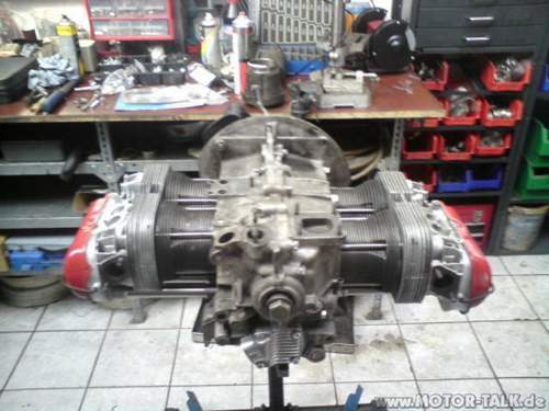

Nun, da isser 😉
Dsc00087
Dsc00086

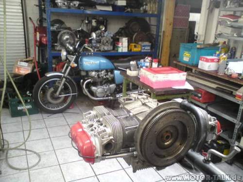

Ist das eine Schwungscheibe für 180mm oder 200mm Kupplung? Sieht so klein aus auf dem Bild.
Erleichtert ist sie aber nicht oder ? Sollte man auf jedenfall noch machen .
Freu mich schon die Abgasen zu schnuppern.
Ja, gute Idee.😛
Dann nochmal zusammen mit der Kurbelwelle wuchten.
Das ist doch kein Problem oder?😁
Ja ja ,und mit 10 Eiern wird des Sack auch dicker.
Alleine wuchten reicht auch aus und man muß sich keien Kopf über folgen machen.Ich bin Jahrelang mit einer abgedrehten rumgefahren ohne sie zu wuchten.Als ich sie dann doch mal zum Ahnendorp geschickt habe waren es dann 2g die nachgewuchtet wurden.

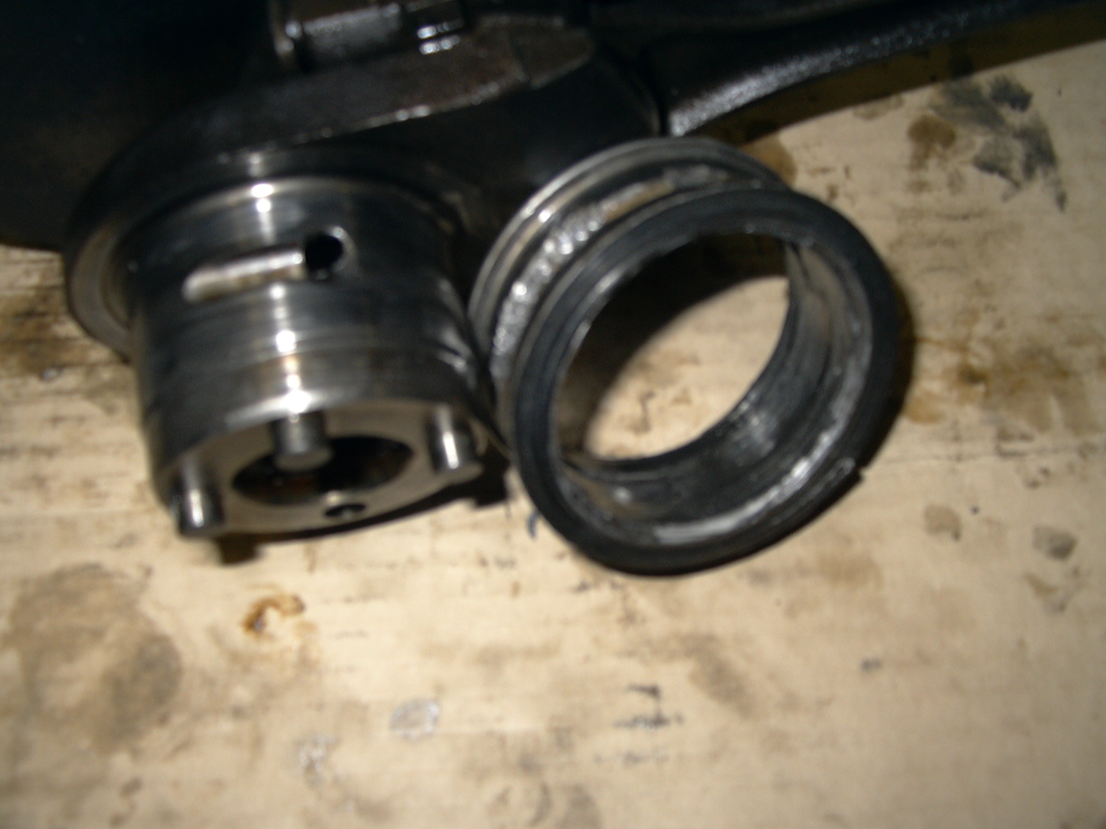

Hier meine Meinung dazu:
http://data.motor-talk.de/.../p1030814-64098.JPG
Das Lager sieht in Wirklichkeit schlechter aus, als auf dem Bild.😉
Schwungscheibe kommt noch ne Andere dran. Denke die von mir.
Erleichtert ist da nichts, würd man nicht merken. Hat er bei seinen ersten Motoren, anfang der 90iger gemacht. Bringt nichts.
Bei seinem 2,8l Typ4 ist auch nichts erleichtert.
