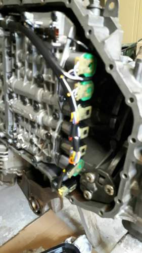

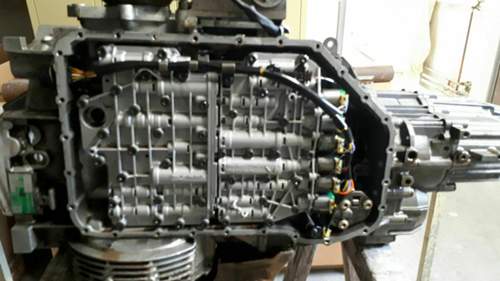

Hallo Zusammen, wollte mich mal wieder zurück melden. Sorry daß es so lange gedaiuert hat aber ich habe mehrere Wochen betteln müssen beim örtlichen AZ, damit die mir mein "Zweitsteuergerät" mal anlernen. Wollte es eigentlich so machen daß ich hin komme, umstecke und gleich ein Ergebnis habe. War natürlich nix, musste ihn hin stellen weil die achsoviel zu tun haben, nach ein paar Tagen das Ergebnis: Trotz Steuergeräte Tausch bleibt er im Notlauf.
Auf mein Nachfragen ob denn der Mechatroniker "eine Idee" hätte die Diagnose: Da ist das Druckregelventil 1 defekt, Austausch kostet 1000 Euro. Rückfrage: Garantiert mir wer daß es das 100% ist? Antwort: Wissen wir wenn es getauscht ist. Also Wagen wieder abgeholt im Notlauf heim gefahren.
Die Sache ist die, daß ich die 1000 ja sogar investieren würd wenn ich wüsste das isses. Das unsinnige daran ist daß die meisten Kosten neues Öl und neue Schrauben, Filter usw. sind, da ich aber kürzlich erst eine Wartung mit Spülung und allem machen ließ, heißt man könnte das ja alles wieder verwenden oder?
Jetzt hab ich ja noch mein altes Getriebe, da war vermutlich Wandler und/oder Ölpumpe defekt.
Nun meine Überlegung, tausche ich einfach mal das Ventil mit Kabel aus dem alten getriebe ins aktuelle und Probiere ob sich was ändert? Gibt es da eine Anleitung zum Tausch des Ventils?
Hab mal rein geschaut aber... ??? Hier mal paar Bilder vom Altteil:
