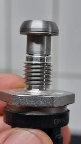

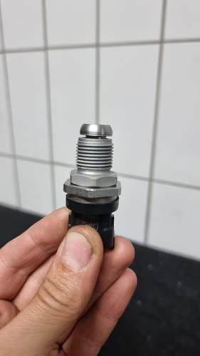

Habe einen e39 530d wo ein rail drucksensor mit 1800bar eingebaut wurde.
Leider hab ich einen sensor zu fest angezogen der mir abgebrochen ist, hab dann das eine Stück wo der sensor draufgeschraubt ist ausgebaut.
Dort kam.mir einmal der dichtring und noch soein kronus Stück entgegen die ich auch wieder eingesetzt und festgeschraubt habe
Jetzt verliere ich dort wo der sensor sitzt kraftstoff, hat jemand ein Tipp wie das Rail zusammen GEBAUT wird eventuell habe ich dort einen Fehler gemacht.

Kauf dir das komplette Kit: https://www.ebay.de/itm/362708954908
Den neuen Einsatz schraubst du samt Adapter in dein Rail und dann passt das. Nicht vergessen dass dein Tuner dann den Sensor zwingend in die Software einpflegen und natürlich ne ganze Latte an Kennfeldern ändern und erweitern muss damit du auch mehr als 1450 Bar fahren kannst. Fahre selber auch 1600 Bar mit dem gleichen M57.
Achso, wenn ein Dichtring raus kam, den hat der originale Sensor, der neue aber nicht mehr. Anbei noch ein Foto wo du den Dichtring auf dem Sensor oben noch an der Spitze siehst.
