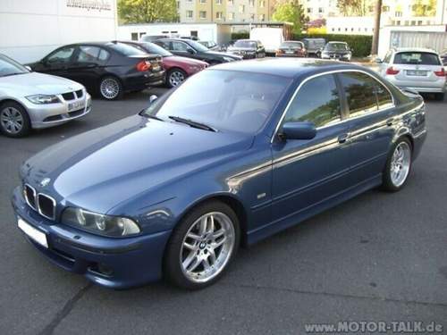

Ich habe da was im Auge, was ich mir gerne gönnen möchte. Das Fahrzeug befindet sich bei meinem BMW Freundlichen und ist super gepflegt. Erstmal zu den Daten
05/2001 530dA FL Limo 170000km Topasblau met.
1.Hand, Scheckheft gepflegt bei BMW, Unfallfrei, DPF nachgerüstet.
Hat eigentlich alles an Ausstattung was mir so einfällt, hier mal die Highlights.
Also M-Paket aussen wie innen,
Exclusiv-Paket mit beige Leder und Komfortsitzen mit Memory,
Business Navi mit TV,
Standheizung,
Xenon,
gute Sommer- und Winterreifen auf org. Alus,
TÜV/AU und Inspektion neu
uvm.
Der Preis soll sein 8200€, ich persönlich finde es angemessen.
Ich mache mir nur bizzl Sorgen, ob das Fahrzeug nicht eventuell schon zuviel runter hat. Ich möchte den bestimmt mind. 5 Jahre fahren, wenn nix da zwischen kommt und 15000km im Jahr kloppen. Mein E36 hat schon etwas über 200000km runter und langsam fängt das Klappern, vorallem an den Türen, an! Auch der Verbrauch kommt mir etwas höher vor, nicht viel aber die Reichweite ist im Durchschnitt etwas weniger als vorher.

wenn Dir der Preis nicht zu hoch erscheint, kaufen! Mir wäre er entschieden zu teuer, weil schon 10 Jahre alt, aber das muß jeder selber wissen. Ich würde nicht mehr als 6000 € dafür ausgeben oder lieber noch was drauflegen und dann einen Nachfolger kaufen.

Also das 8200 zu hoch wären, wäre für mich neu! Vorallem in so einem Zustand mit der Ausstattung fahren nicht viele rum. Wenn ich mir E39 für 6000 anschaue, krieg ich Gänsehaut, weil die kaum Ausstattung haben und sehr ungepflegt sind.

Die 170tkm sind echt GARKEIN Problem.

Für einen Motor wie einem 530d oder einem größeren Saug-Benziner bei entsprechender Wartung und keinem Kurzstrecken-Fahrprofil ist die Laufleistung auf jeden Fall kein Problem.
Aber natürlich sollte nicht vergessen werden dass ein Auto nicht nur aus einem Motor besteht, es gibt genügend was bei einem CR-Diesel an Motor-Peripherie welche sich für teures Geld verabschieden kann.
Weiterhin ist speziell einem 530d das Automatikgetriebe mit Vorsicht zu genießen besonders dann wenn es nicht regelmäßig alle 80 tkm bei einem Getriebe-Spezi gewartet worden ist.
Die Liste lässt sich beliebig weiter fortführen z.B. Probleme der empfindlichen VA und HA, Heckklappenrost, usw.
Was mich stutzig macht ist, das ein BMW-Hädler sich mit einem e39 mit der Laufleistung noch abgibt.
Also das Fahrzeug bekommt der Händler erst in 2 Wochen. Der Besitzer (ein Zahnarzt) hat sich einen neuen bestellt und fährt den noch bis der neue da ist. Warum sollte der den nicht verkaufen sollen?

Der übliche Weg bei einem BMW-Händler ist ein Verkauf einer Inzahlungnahme mit der Laufleistung und dem Alter an einen bekannten Gebrauchtwagenhändler welcher die Fahrzeuge weiter verkauft.
Der Grund dafür: zu hohes Risiko bei zu niedriger Gewinnmarge.

Achte aber bei der Probefahrt besonders auf das Getriebe ( GM ) wurde zu "schwach" ausgelegt!
Beim meinem Kollegen 330d wars nach 4 Wochen durch weil er es etwas zu sehr getreten hat!
