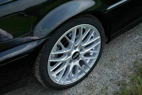

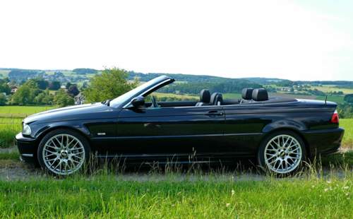

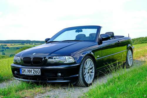

Passt gut zum E 46 225/18 mit den BBS CS Felgen 18Z 8Jx18 ET42.
Dscf0246
Dscf0255
Dscf0249
