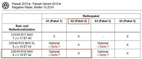

je007 hat gemäß seinem Anhang das Reifenpaket 61 (siehe die letzten beiden Zahlen bei D.2).
Der Leitfaden sagt zum Reifenpaket 61:
235/40 R19 96W XL 8 J x 19 ET 44 - optional
235/45 R18 94W 8 J x 18 ET 44 - optional
Optional wird wie folgt beschrieben:
Zusätzlich zu dem in den Zulassungsdokumenten eingetragenen Reifenpaket ist eine Umrüstung auf abweichende Rad-/Reifenkombinationen technisch möglich. Diese sind in der Tabelle mit „Optional“ gekennzeichnet. Folgende Bedingungen müssen dazu erfüllt sein:
? Durch den Anbau einer Rad-/Reifenkombination, die nicht in den Zulassungsdokumenten oder in dem COC-Papier (EWG-Übereinstimmungsbescheinigung) enthalten ist, erlischt in Deutschland die Betriebserlaubnis des Fahrzeugs. Zur Wiedererlangung der Betriebserlaubnis ist das Fahrzeug einem amtlich anerkannten Sachverständigen oder Prüfer für den Kraftfahrzeugverkehr zu einer Begutachtung nach §19.2 / §21 StVZO vorzuführen. Anschließend ist die Erteilung einer neuen Betriebserlaubnis bei der zuständigen Zulassungsbehörde (Zulassungsstelle) zu beantragen.
? Rechtliche Bedingungen beachten ??Ratgeber Räder, Reifen - Allgemeine Informationen; Rep.-Gr. 44; Rechtliche und technische Bedingungen für das Umrüsten von Räder/Reifen-Kombinationen; Rechtliche für das Umrüsten von Räder/Reifen-Kombinationen.
? Die jeweiligen landesspezifischen Zulassungsbestimmungen sind zu beachten.
Letztlich muss er mit den original Monterey Felgen zum TÜV.
