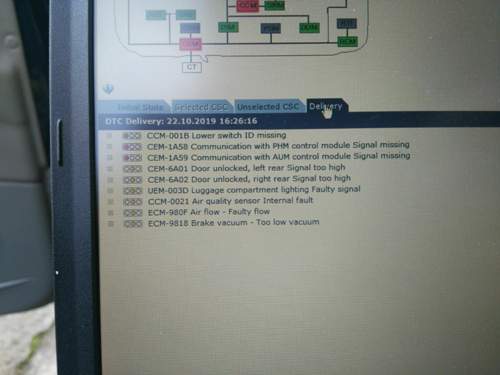

Update Heute
So Fehler habe ich ausgelesen.
Ecm-980f airflow
Ecm9818 brake vacuum
Steht leider nichts sinnvolles drin.
Schicke die Drosselklappe heute ein.
Absacken bleibt nach Fehler löschen bestehen.
Bin für weitere Tipps offen.
Gruß Felix
Blöde Frage: der Fehler mit dem brake vacuum könnte nichts damit zu tun haben? Kann mir vorstellen dass, falls es ein Leck gibt, Mehrarbeit geleistet werden muss und damit die Lima stärker ran muss, damit auch ne stärkere drehzahlschwankung zustande kommt. Nur ein Gedanke mit meinem laienwissen!
Ja. Zeitweiser Vacuumverlust durch die Gummimembran, die mal dicht und mal nicht dicht ist. Hm.
Danke euch beiden für den Ansatz. U schlauch ist geprüft. Druck wird gehalten. Denke es wurde der Fehler durch den lmm gesetzt. Packe es trotzdem mit auf die Prüfliste.
Gruß Felix
Der Bremskraftverstärker ist schon mal zeitweise undicht.
LMM sind eher selten defekt. Natürlich werden sie angezeigt, aber meist, weil was undicht ist. Denn dann geben Sie dem Steuergerät unplausible Werte, das heißt aber nicht, dass er defekt ist.
