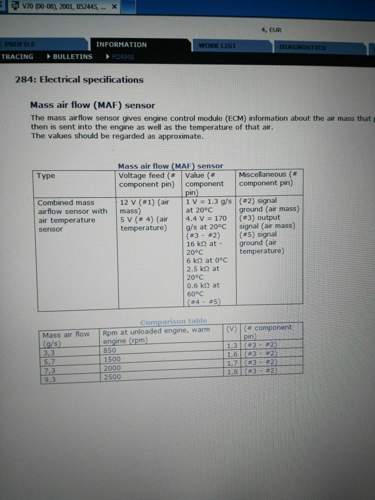

Kein Problem. Sachverhalt ist somit geklärt. Zurück zum Thema. Drehzahl absacken bleibt bestehen. Prüfe heute den lmm und den U schlauch zum bkv. Tipps sind weiterhin sehr erwünscht. Gruß Felix
Update
U schlauch und Rückschlagventil vom bkv geprüft. Alles ok und dicht. Lmm per vida geprüft. Laut Tabelle ist eine Abweichung im Leerlauf vorhanden 2,8 statt 3,3.Bei dem absacken fällt der Wert bis auf 1,4. Könnte das die Ursache sein? Der lmm Denso wurde ja letztes Jahr erneuert.
Fehlerspeicher ist leer.
Bitte um weitere Tipps.
Danke und Gruß Felix

Neuen lmm von Denso verbaut. Problem bleibt bestehen.
Absacken der Drehzahl bis das Licht leicht flackert. Versuche nächste Woche das Update aufspielen zu lassen VO30677021. So wie es Christoph empfohlen hat. Es kann eigentlich nichts anderes mehr sein. Dieses Auto macht mich echt fertig.

Ich habe im Golf Forum mal gelesen, dass auch ein kupplungschalter oder Geber/nehmer Zylinder sowas hervorrufen kann. Wie man das testet und welcher thread das war weiß ich leider nicht mehr.

Was mir noch einfallen würde, ist eine Undichtigkeit im Unterdrucksystem oder eine zu hohe Last am Zahnriemen (Wasserpumpe) oder Keilrippenriemen (Servopumpe, Generator, Klimakompressor). Letzteres kannst du prüfen, indem du den Riemen abnimmst und (bei voll geladener Batterie) möglichst ohne zu lenken (weil Servounterstützung fehlt) das Drehzahlabsacken provozierst.
