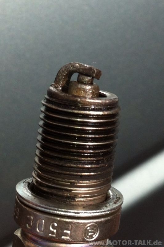

Hallo Zusammen,
Also ich hätte da mal ein kleines problem!oder doch eher ein' großes??
Bin ich heute auf dem Weg nach Hause(Autobahn)entspannt mit 200 km h.🙂
Plötzlich reißt die geschwindigkeit ab,und der gute zog nicht mehr,und hört sich an wi'n träcker???
Zu Haus erstmal Zündkerzen raus, 1.Super,2.Super,3.Matsche(also die Masseelektrode)4.Super.
Dann mal die kaputte Kerze getauscht!aber immer noch Trecker🙁wieder rausgeschraubt!und die 3. war klisch naß,aber nicht Plattgedrückt.

Kompression messen dann weißte doch bescheid.
Ist ganz besimmt die Kopfdichtung. war bei mir das selbe.
Bei einem kopfdichtungsschaden zerschlägt es aber nicht die zündkerze, selbst bei einem zahnriemenriss kommt der kolben gar nicht so hoch um der zündkerze gefährlich zu werden,es bleibt die kerze intakt, nur die umherstehenden ventile verwischt es..
Also muss die kerze etwas anders erwischt haben, etwas was möglicherweiße in den brennraum gefallen ist, villeicht ein ventilabriss..
Daher runter mit dem schädel und nachsehen, es nützt nichts einen kompressionstest zu machen, es muss geklärt werden was die zündkerze getroffen hat..

Da geb ich dir recht, es könnte wirklich seind das was reingefallen ist was die Kerze abgerissen hat, aber wen ein Ventil abgerissen wäre, müsste die Kerze doch völlig zerschossen sein.
Die Kerze ist ja nur leicht krumm, vllt hat sie vor eiNbau einen draufbekommen.
Wenn das der zustand der kerze ist die du aus dem 16v gedreht hast und sie nach dem ausbau auch nicht fallengelassen hast, dann hat die kerze etwas getroffen.. Man sieht auch oben auf dem bügel der elektrode einen einschlag..
Die kerze ist so wie hier abgebildet "funktionsuntüchtig" da funkt nichts mehr und ich kann mir schlecht vorstellen dass du die ganze zeit auf 3 zylindern durch die gegend getucktert bist und nichts gemerkt hast..

ne, die Kerze habe ich nicht fallen gelassen😉 und richtig die Kerze ist am A....
