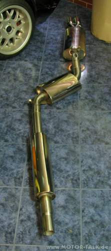

ich hab einen Supersprint Fächerkrümmer + 3x remus
und seit dem ich -Bild- das eingebaut habe ich die Höhle los ,ist deutlich spürbar
kann bei 1300U die gänge durchschalten , was sich beim verbrauch deutlich zeigt ,
52L und bin 732km gefahren 😛 ohne Stadt !!
oder man kann den Drehzalmesser so fliegen lassen, bei den ersten bar mal hab ich sogar Gänsehaut so
spürbar ist die Anlage , ohne scheis jetzt !!!! und hat eine e numer die Anlage 😁
wen er richtig heis ist , und gibt man im 1 gang mal gas und dann wieder runter , da glaubt man da schiesst einer auf dich 😁

Hartmann

Hartmann
da habe ich auch drüber nachgedacht. Bekommt man den einzelnd? Edelstahl.

Die bekommt man auch einzeln, ja. Den MSD würde ich auch von Hartmann nehmen. Einmal alles und für immer Ruhe haben. Meine hab ich an everybody_lies hier aus dem Forum verkauft. Er ist zufrieden damit 😁😁
