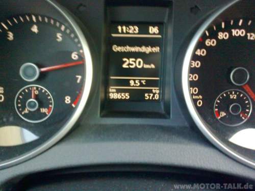

Moin,
100tkm. und noch der 1. Motor.
Aber:
2.Turbo (Wastegate verkokt)
3.Steuerkette (gelängt)
2.Klimakompressor (Schraube gewandert)
2.Satz Zündspulen (Aussetzer bei Vollast)
3.Kupplungspaket (zu spät die fehlerhafte Mechatronik gewechselt )
2.Mechatronik (hat 2 Kupplungssätze gefressen)
Und er rennt immer noch .Motor hat keine Kaltstarts wird erst ab 65 Grad Öltemperatur gefordert und vor dem Abstellen Turbo cooldown 1min.
