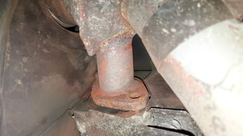

So, nach dicker Erkältung, Todesfall in der Familie und den Feiertagen, habe ich mir dann endlich mal gestern den Auspuff genauer angesehen. Und siehe da, an der Verbindung Abgasrohr zu Motor ist ein Stehbolzen abgerissen.
Kann mir jemand sagen, ob die Stehbolzen beim 1600i ebenfalls M8 x 40 sind?
am 8. Januar 2023 um 9:17
wieso sollen die anders sein ?
Sie sind völlig baugleich... auch wenn's ein 1600i ist ... und dort vieles anders ist. Aber es ist an der Stelle immer noch ein ganz normaler Käfer. Und geht genauso auch kaputt...
Die Mutter oben drüber fehlt auch...

So, bin mal heute dazu gekommen, das Abgasrohr zu demontieren.
Hier hatte schon jemand gebastelt. Statt Stehbolzen waren teilweise Schrauben und abgesägte Gewindestangen verbaut.
Sollte man die neuen Stehbolzen einkleben? Wenn ja mit was?
Und gehört unter die Mutter eine Unterlegscheibe / Sprengring? Verbaut war nichts von beiden..
Oder die Mutter mit Schraubenkleber sichern?
Danke im Voraus
Sven
Nachdem der Auspuff sehr heiß werden kann und Schraubensicherungen aus der Tube bei 200 Grad aufgeben bringt das an der Mutter garnichts, am Stehbolzen wenig. Muttern mit Metallsicherung ( gequetscht, mit Klemmring) helfen eher. Am besten verkupferte. Meines Wissen sind Original Muttern mit Edelstahlgewindeeinsatz verbaut. Unterlagscheiben sind keine verbaut. Sprengring sind aufgrund der thermischen Belastung nicht zu verwenden.
warum kleben?
für schraubensicherungsmittel wird es dort viel zu heiß.
original waren früher spezielle muttern verbaut.
die hatten so eine art helicoil drin.
die sind dann beim abschrauben entweder ganz normal
gekommen oder der einsatz blieb auf den stehbozen
und man musste den runterpopeln.
ob u-scheibe oder federring da bin ich mir nicht ganz sicher
aber es war was drunter.

Ich war gerade auf Teilesuche im ETKA Katalog. Dabei habe ich in der Abbildung für die Abgasanlage gesehen, dass keine Unterlegscheibe zum Einsatz bei der Befestigung der Abgasanlage am Motorgehäuse kommt.
Die Artikelnummer weist "nur" eine Mutter, M8, selbstsichernd aus.
https://volkswagen.7zap.com/de/mex/tipo+1/t1/1994-116/2/251-26000/
Die waren bei mir definitiv nicht verbaut. Dieses als Hinweis, falls jemand mal vor der gleichen Suche steht.
Eine Kupfermutter scheint dann hier nicht erforderlich zu sein.
Verkupferte Muttern haben den Vorteil, daß das Gewinde gangbar bleibt. Besser ist noch der Einsatz von Hochtemperaturpasten. Auch dadurch wird eine spätere Demontage erleichtert und das Abreisen der Stehbolzen vermieden.
Ideal wäre hochtemperaturfeste Stehbolzen ( spezieller Edelstahl), dicke Edelstahlunterlagscheiben und selbstsicherne Muttern mit Bund ohne Gewinde im Bundbereich.
Da Edelstahl die Wärme schlechter leitet, wird dadurch die Auspuffwärme schlechter auf den Zylinderkopf übertragen, was die Kopftemperatur absenkt.
