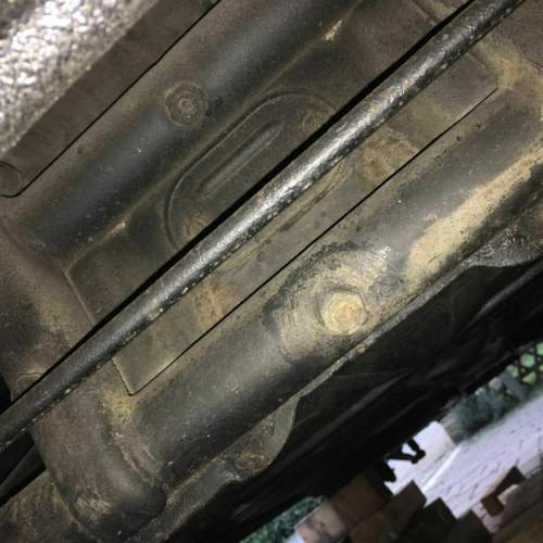

Ok gut denn weiß ich ja Bescheid was bei mir nur möglich ist denn muss ich wahrscheinlich auf die Achsschenkel zurück greifen eingetragen bekomm ich die ich kenn da so jemanden 😉 das ist kein Problem und vom Einbau ist das denke ich leichter ! Ich pack mal ein Bild im Anhang wie meine Emma gerade steht 😉 da ist Vva wechseln schwierig 😉

@Maurice_reichert schrieb am 26. Oktober 2016 um 19:26:21 Uhr:
[...] Ich pack mal ein Bild im Anhang wie meine Emma gerade steht 😉 da ist Vva wechseln schwierig 😉
Warum? Ich habe meinen extra vorne so aufgebockt für den VVA-Einbau.
Wenn du natürlich vernünftige TAS hast, und du genau mit dieser Tiefe zufrieden bist, ist es schon alleine wegen der Lenk-Geometrie besser, diese zu verbauen.
ich habe mal Dein Foto umgedreht😉
