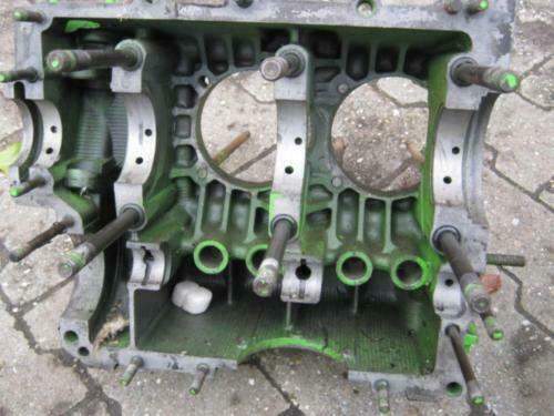

Was ist eigentlich der Unterschied der beiden Gehäuse der eine hat am linken Lager zwei weitere Ölkanähle.
Welcher ist der bessere?

Bei dem 2ten würde ich fast sagen da wurde was umgebaut.Der Fühtungspinn für das Lager ist ja auch nicht da wo er sein soll.
Wie soll da ein normales Kurbelwellenlager passen ? Muß man das auch umbauen? Anpassen ?
Keine Ahnung was mit dem 2ten Gehäuse passiert ist,aber so einen doppelten Ölkanal mit versetzem Pin hab ich noch nie gesehen.
Sieht auch schon ganz schön eingelaufen aus.Lagergasse nachbohren fällig ?

Ja das müsste auf jeden Fall gemacht werden, das habe ich mal von jemandem zu einem Motor mit zu bekommen, kenne ich so auch nicht war aber mit Welle noch zusammen mit originalen Lagerschalen.
Meinst du das das Nachbearbeit wurde?
Ist es deiner Meinung nach besser?
Es ist ein AD Gehäuse
Dein 2tes Bild mit dem Dopelölkanal ?
Besser wenn da was an der Ölführung umgearbeitet wurde ?
Warum wurde das umgearbeitet ?
Warum der Pin versetzt ?
Weil er ein neues Loch brauchte ?
Zugeschweißt und dann die Kanäle versetzt ?
Ich weiß nicht was dem Gehäuse passiert ist,aber ich wäre da sehr vorsichtig mit .
Oder ist der Lagersitz schonmal eingefallen und wurde aufgeschweißt ?
Aber dann wäre es auch schon mindestens einmal gespindelt worden und du müßtest es nun auf das 2te oder 3te Übermaß arbeiten lassen.
