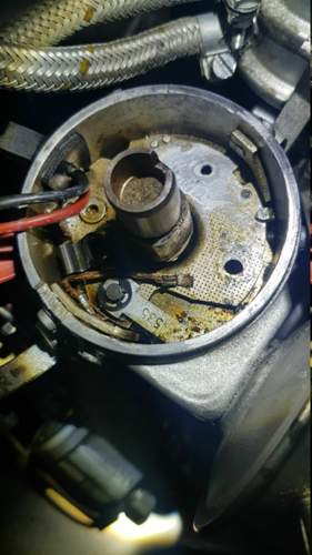

Von heute auf morgen hat mein Motor nach ca. 400m das arbeiten eingestellt.
Nach einiger Zeit 1Std. läuft er wieder 400m, ich habe mal am Motor aus einem Kanister angesaugt dabei hat sich das Fehlerbild nicht verändert. Nach der Pumpe wird nur wenig Benzin gefördert, allerdings fehlt mir etwas der Vergleich.
Wenn ich nun eine neue Pumpe bestelle, wie stelle ich fest welche und wo bekomme ich gute Qualität her?
Gibt es noch andere Testmöglichkeiten um sicher den Fehler zu lokalisieren?

30 Sekunden orgeln (ohne das er startet) da Zündkabel ab, 170ml im Messbecher...... nur so das du einen Vergleich hast.

Wenn du mit Reservekanister gefahren bist, dann kann man ja Tank oder Leitung ausschliessen, eine defekte Benzinpumpe liegt dann nahe..... Allerdings ist in so einer Pumpe ja auch nur eine Membran....
400m fahren dann Motor aus, nach ner Stunde gehts .... das hört sich für mich eher nicht nach Benzinpume an......
Eher Zündspule.....kalt läuft die nach 400m wird die warm (masseschluss) Stunde später Spule wieder kalt....geht wieder..... wäre für mich jetzt logischer.
Melde Dich mal wenn du den fehler gefunden hast...... Pumpen gibts im übrigen zwei verschiedene unbedingt den Pumpenstößel rausziehen und messen (100 und 108mm) danach die passende Pumpe bestellen. Aber wie gesagt ich glaube eh nicht das die das Problem ist.

habe 30 Sekunden georgelt (ohne das er startet) und hatte 400ml im Messbecher damit kann es eigentlich die Pumpe nicht sein.
Die Zündspule habe ich heiß und kalt gemacht leider ohne Auswirkung auf den Fehler. Ich baue jetzt mal die Zündspule aus und hoffe das VW diese in einer Werkstatt ohne das Auto testen kann.

Wenn er nach 400m ausgeht
Dann würd ich schauen ob er noch funkt um die Zündung auszuschließen
Und dann auch mal den luftfilter ab nehmen und am gaser mit der Hand punpem und schauen ob noch sprit aus der beschleunigungs Düse kommt.
Wenn er stehen bleibt und nicht anspringt dann Luftfilter runter Bremsenreiniger in den Vergaser sprühen während vorn jemand startet.
Springt er dann kurz an hast du ein Kraftstoffproblem, springt er dann auch nicht an, hast du ein Zündungsproblem. Ich habe dir mal was in die ANlage getan

Ich habe keinen Kondensator und kein U-Kontakt, im Verteiler ist eine kontaktlose Zündung von Fulmax eingebaut.
Diese hat auch bis letzte Woche einwandfrei funktioniert.
Ich werde mich jetzt mal unter Zuhilfenahme des Ablaufdiagramms von Jürgen weiter vortasten, Danke an Jürgen 🙂
