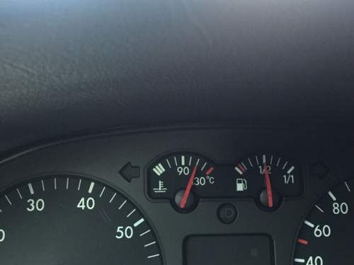

150 °C auf der Temperaturanzeige
VW Golf 4 (1J)
Die Anzeige ist wie auf dem Bild.
Der Motor ist Kalt. Morgens beim Einsteigen also.
Woran kann es liegen?
150 grad wird es nachdem das Auto warm ist, ca. 15/20 min später also.. Denke das es dann die offiziellen 90 grad hat aber die anzeige macht mich verrückt..
Im Motorraum sieht alles und fühlt sich alles normal an keine Ünerhitzung oder sonst was
Nichts in der SuFu gefunden :/
Danke euch !

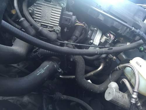

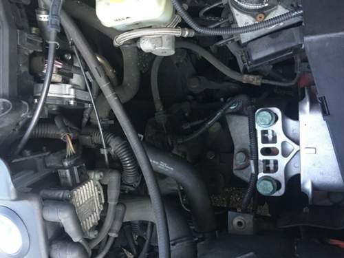

Super Erklärung ich danke dir erstmal dafür.
Allerdings habe ich den Sitz des Sensor nicht so recht verstanden.
Wäre vielleicht anhand der Bilder möglich zu erklären?
Ich werde verrückt 😠

Lage:
unterhalb des "Wirrwars" Deiner beiden Bilder!
unterhalb der Zündspule …
Du musst die Verkleidung oben auf dem Zylinderkopf abbauen um dazu zu gelangen;
- Das Kühlwasser-Thermostatventil-Gehäuse ist aus Alu, auf den Motorblock aufgeschraubt und dort wo etliche Wasserschläuche einmünden (etliche der Schläuche sind auf Deinen Bildern zu sehen);
- Der Doppeltemperatursensor sitzt zumeist rechts von diesem Gehäuse (in Fahrtrichtung gesehen) und ist manchmal in dieses Gehäuse auch eingeschraubt (je nach Motormodell) - am Sensor ist ein Stecker in den 4 Drähte einmünden !!! Die Farbe des Sensors-Körpers sollte Dir ins Auge stechen!
Falls der Grüne für deinen passt, kauf dir diesen.

sehe nur 110 Grad in der Anzeige auf dem Bild und keine 150 🙄
Steigt es noch weiter?

@Flying Kremser schrieb am 13. Dezember 2018 um 18:23:20 Uhr:
Lage:
Ich werde mich die Tage mal an die Sache machen ! Danke dafür !

jaaap es steigt weiter, dass das nicht bei 110 ° bleibt habe ich in meinem ersten Post erwähnt meister 😉🙄
