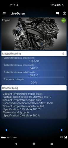

Doppeltemp sens gibt einen Wert für Steuergerät und einen für die Anzeige, daher eher auslesen was der wem sagt. Ansaugtemp fühler hat der auch? dann hätte ich den in Verdacht

Wäre möglich aber es ist sinnlos ihn einfach auf gut Glück zu tauschen wie wäre es mit auslesen unter diesen Bedingungen und zwar die entsprechenden messwertblöcke nicht den fehlerspeicher

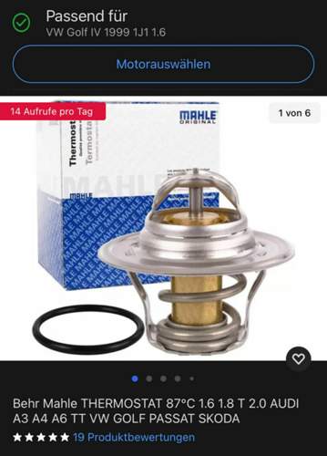

Vielleicht ist auch das Thermostat am schwächeln, und Anzeige und tatsächliche Motortemp. sind schon unterschiede. Oder der Kühler funktioniert bei Nässe viel besser?

Nein der Motor ist nicht nach 3km auf 90grad da steht höchstens die Kühlwasseranzeige auf 90grad welche aber geglättet ist und dann hat das Kühlwasser ca 65grad.
