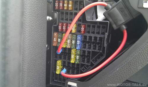

Je nachdem wie weit das techniche Verständnis in der Materie vorliegt, so könnte man mal versuchen, sofern die Steckdose eine separate Sicherung hat, diese zu ziehen, um dann mit einer Brücke von einem Dauerstrom- Steckplatz die Steckdose zu versorgen. Sofern Kl. 30 / 15 im Sicherungsträger vorhanden sind, vor allem natürlich auf die eigene Verantwortung. Bsp. für Steckbrücke, siehe Foto. Selbstverständlich sollte auf der Brücke eine fliegende Sicherung eingesetzt sein.
Imag0010-4466713629592452177
So wirde ich es gar nicht machen, einfach vernüftig Auspinnen und auf einen Steckplatz mit Dauerplus wieder Einpinnen, so ein Kabel da rumhängen haben ist nicht wirklich schön und es macht wahrscheinlich auch noch Klappergeräusche!

So Jungs, hier mal ne kleine beschreibung wie ich es bei meinem CC Bj 09 gemacht habe.
Da ich den Strom für den Motor der RFK an der Steckdose im Kofferaum abgegriffen habe, ist diese nicht wieder eingefahren wenn man zuschnell die Zündung ausgemacht hat.
Hab dann wie hier bei Alex den Sicherungskasten ausgebaut. ( http://www.passat3c.info/cms_neu/index.php?page=884 )
aber nehmt jetzt nicht die Sicherungen aus Alex Beschreibung. Bei mir waren die Steckdosen auf Sicherung 42.
Habe dann den Abgang (unterer Flachkontak der Sicherung) mit Hilfe von 2 Büroklammern ( geht sehr gut) ausgepinnt.
Den Abgang hab ich dann auf den bei mir leeren Steckplatz 33 wieder eingepinnt. Ist glaub ich der von der SRA. Falls der schon belegt seien sollte einfach messen wo noch dauerplus anliegt. Die Rosa verriegelung kann man nur so 2mm zur Seite schieben,aber das reicht. Vorhher aber die Arretierung lösen und anschleißend wieder arretieren.
P.S. der cc hat nur den Sicherungskasten auf der linken Seite und im Motorraum. Der rechte Fehlt
MFG Tobias
