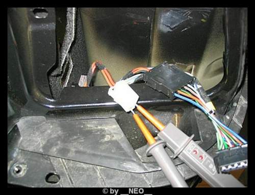

jawoll, der Stecker liegt tatsächlich bereits. Allerdings steckt in den beiden Pins des Steckers einmal ein Masse- und einmal ein Pluskabel. Vor dem Pluskabel steckt noch ein Sicherungshalter mit einer 10A Sicherung. Platz 35 im Sicherungskasten ist mit 30A gesichert.
Da ich meine AHK seltenst benutze, ziehe ich die beiden Pins vermutlich einfach aus dem 12V Stecker, hänge sie irgendwo hin, wo ich bei Bedarf schnell zurückrüsten kann und verwende den Stecker für eine 12V Dose.

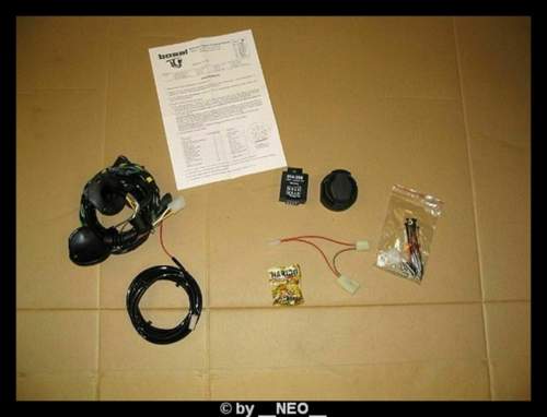

Ich habe einen Jäger E-Satz für meine AHK, dieser hat einen Adapter integriert, welcher den E Satz und die Steckdose versorgt.
Ich habe, glaube ich, nur eine 20A Sicherung drin, weil mir die Originale kaputt gegangen ist beim Einbau.
Der E Satz ist zusätzlich mit 10A abgesichert.
Es war alles dabei, also Plug sind Play.
Ich habe vom Einbau der AHK am Golf damals noch Bilder...
Adapterkabel mit Aufnahme des Fzg-seitigen Steckers, Anschlussstecker für Steckdose und Plusabgriff für AHK-Stgt.
Stecker am Kabelstrang des Fzg.
Nachrüst-Steckdose
So sieht der Adapter bei mir auch aus.
Bei mir wurde alles provisorisch mit Lüsterklemmen abgenommen, kein Adapter da. Vielleicht bastele ich mir selber einen Adapter, oder ich habe eben die entweder-oder Variante.
