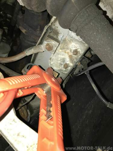

Guten Tag Leute,
ich brauch dringend Hilfe.
Mein A8 springt seit ca. 3 Wochen nur noch sehr zaghaft an.
Habe ihm eine neue Batterie gegönnt, jedoch ohne Erfolg.
Ich habe den Wagen auf der Hebebühne mal durchgecheckt und etwas anderes, sehr beunruhigendes entdeckt:
- Vorne recht hing aus Leitung lose rum, die aus einem Träger raus kam.
- Am Ende der Leitung ist eine Schraube, von der weg eine zweite Leitung, wahrscheinlich Richtung Motorraum, führt.
- Die Leitung schien mal am Träger befestigt gewesen zu sein, denn dort ist eine Art Platte angebracht die zum teil weggerissen zu sein scheint.
Habe die Leitung für ein Masseband gehalten, jedoch führte es 12V+....
Nun zu meinen Fragen:
1. Woher kommt das Kabel und was macht es?
2. Sollte es 12V+ führen?
3. Hat es etwas mit dem Anlasser zu tun bzw. könnte dies die Ursache meines Anlasserproblems sein?
4. Was soll ich nun damit machen, habe es momentan Isoliert?
Ich hoffe jemand kann mir Helfen .. :-O
PS: Im Anhang findet ihr ein Foto. Das Überbrückungskabel habe ich an der losen Leitung angeklemmt um es gegen + und - der Batterie zu messen.
Lose Leitung

Jawollo, Jackpot!
Gib mal "Plusverteilerdose" in die Suche ein. Da hast Du Lesestoff für die nächsten 20 Jahre.

Top, bester Mann! Danke dir.
Ja habs gerade bemerkt, ist anscheinend kein Einzelfall 😁

Zur Elektrik. Ein Massekabel hat, wenn von Masse getrennt, durchaus 12 Volt falls der Verbraucher eingeschaltet ist. Stellen wir uns einen Stromkreis vor mit Batterieplus, Kabel, Lampe, Kabel und zurück zur Batterie an den Minuspol. Die Lampe brennt. Entfernen wir nun das Kabel am Minuspol der Batterie und messen die Spannung am Minuskabel zum Minuspol der Batterie so haben wir 12Volt(plus). Der Strom läuft von der Batterie durch das Kabel in den Draht der Birne ((leuchtet nicht wegen hochohmigem Messgerät) von dort weiter in das Minuskabel und zum Messgerät. Somit immer Vorsicht bei der Messung.

Ich habe die Batterie abgeklemmt, die Verbindung der beiden Leitungen getrennt, die Kabelschuhe gereinigt und mit einer neuen Schraube und Mutter alles wieder zusammen gebaut und anständig isoliert.
Tatsächlich springt der Motor wieder einwandfrei an. Keine flackernden Lichter. Kein ewiges Gurgeln.

Also falls noch aktuell das Kabel ist plusverteiler Dose
Das dein Wagen schlecht anspringt könnte mitunter an dem anlasser liegen den ausbauen Lötstellen aufbrennen Innenleben reinigen und die kupferplatte darin grade machen alles sorgfältig zurück bauen
Kontakte reinigen neu verlöten und er springt wieder an
