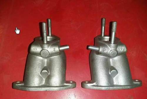

Wurden denn die Typ 3 Motoren überhaupt jemals auf Doppelkanalköpfe umgestellt? Ich kann mir momentan gar nicht vorstellen, wie die beiden einzelnen Solex PDSIT links und rechts auf den Doppelport aufgeschraubt werden sollten. Und ich Frage mich, ob dadurch überhaupt etwas positives bewirkt werden würde. Die Verhältnisse liegen da doch etwas anders als bei den langen Ansaugwegen bei einem einzigen Zentralvergaser.

@Peter_K2 schrieb am 28. Nov. 2019 um 14:4:21 Uhr:
Wieso kannst Du Dir das nicht vorstellen? Beim Käfer gibt es doch zum Tuning auch Vergaseranlagen mit zwei Einfachvergasern auf Doppelkanalköpfen.
Das ist beim Typ 3 genau so, nur dass die Saugrohre halt recht kurz sind.
Ich kann mir das deswegen schlecht vorstellen, weil die Drosselklappe der Vergaser ja nunmal rund ist und deshalb ein Zwischenstück nötig wäre, um den runden "Ausgangskanal" des Vergasers auf zwei nebeneinander liegende Runde "EInlasskanäle" zu führen. So ein Zwischenstück würde ja Bauhöhe brauchen, die im Typ 3 Motorraum aber kaum vorhanden ist. Da würde ja dann die Klappe über dem Motor nicht mehr zu gehen, wenn die beiden Vergaser plus aufgesetztem Luftfilter etwas höher bauen würden. Deshalb kann ich mir Doppelkanalzylinderköpfe im Typ3 eben schlecht vorstellen.
