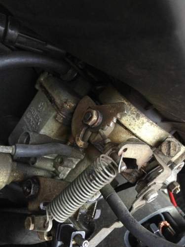

Moin, folgendes Vergaserproblem tritt bei meinem 1200 Mex auf.
Kalter Motor Leerlauf meiner Meinung nach in Ordnung
Sobald ich 4-5 Minuten gefahren bin, möchte der Motor an der Ampel ausgehen, ohne spielen mit dem Gas stirbt er ab, lässt sich danach aber wieder starten und fahren bis man halt wieder den Leerlauf abrufen möchte und er ausgeht.
Woran kann das liegen ?
Auf dem 1 Bild erkennt man die Stellung am Vergaser auf der er ausgeht.
Falls jemand ne Idee hat bitte ich drum es für ein Neuling zu beschreiben

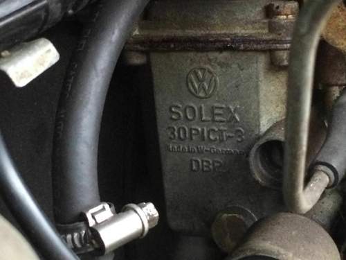

Anbei ein Bild vom Vergaser und von der rasterplatten Stellung wo er ausgeht.
1 Zahn hoher gestellt würde er laufen, springt aber immer wieder zurück

Versuchs mit Leerlaufdüse rausschrauben und (mit Druckluft von der Tankstelle) ordentlich durchpusten. Die LL-Düse verschmutzt mit der Zeit. Hatte ich ab und zu, danach wars wieder gut.
Im Bild ganz unten die Ansicht, wenn Du von hinten gerade auf den Vergaser blickst; der rote Kreis zeigt die LL-Düse aus Messing. Nimm einen großen Schlitzschraubenzieher und danach nicht zu fest anknallen.
PS: Wenn der Motor warm ist, muss die Stufenscheibe (Dein erstes Bild) genau so stehen.
Wenn das mit der Leerlaufdüse nicht reicht, um den Leerlauf sauber zu halten, dann Leerlauf leicht erhöhen. Das wäre hier im Link unterhalb an der Nummer 3 gegen den Uhrzeigersinn leicht drehen. Nummer 1 und 2 nicht verstellen. Aber eines nach dem anderen, zuerst die LL-Düse sauber kriegen, wie oben beschrieben.

Hallo, ich hatte bei meinem 1200 genau das selbe Problem. Leerlauf etwas hinaufgedreht. Eine Viertel Drehung und seither läuft er eiwandfrei. Warum sollen die Schraubklemmen eine Brandgefahr sein ? Martin

@Augenfarben92 schrieb am 11. Januar 2016 um 17:34:37 Uhr:
mir ist anhand Ihrer Bilder folgendes aufgefallen:
In dieser Stellung der Rasterscheibe darf die sichtbare Stellschraube nicht auf die unterste
Stufe druecken/aufsitzen!
Tut sie es doch, muss sie so weit links herum gedreht werden,bis sie nicht mehr aufliegt,bzw.die
Stufenscheibe frei beweglich ist!
Scheibe zur Pruefung mit dem Finger leicht antippen.
Ansonsten denke ich,der Vergaser ist zu mager eingestellt.Drehen Sie die kleinere Stellschraube
(die fuer "fett" & "mager"😉 , oberhalb der grossen (die fuer die Umluft bzw Drehzahl ist)
links herum 1/8 bis etwa 1/4 Umdrehung . Ist wie das Aufdrehen eines Wasserhahns.
Sollte dabei die Leerlaufdrehzahl zu weit ansteigen(nach Probefahrt), koennen Sie die Drehzahl
senken, indem Sie die grosse Schraube gefuehlvoll etwas hereindrehen.
Viel Glueck!🙂
ps Das Bild von Mac ist dabei sehr hilfreich.Ich habe es zuspaet bemerkt.
Dieser Solex Vergaser zickt gerne mal wenn er zulange steht, hatte das Problem bei meinem Postkäfer auch. Nur der stand auch 25 Jahre, bei meinem Mex lief der Vergaser auch net sauber. Ich würde in diesem Fall Nägel mit Köpfen machen, die Dichtung oben sieht auch schon n bissl mufflig aus. Bau ihn aus und zerleg ihn , das is kein Hexenwerk. Dann bringst ihn zum Ultraschallen, hat mich 20 Euro gekostet. Besorg dir nen Dichtsatz incl den Membranen und dem Schwimmernadelventil, dann baust den wieder zusammen. Bitte beachte die Markierungen der Leerlaufdose-Gehäuse und die Grundeinstellung von 2,5 Umdrehungen je Einstellschraube. Dann mit neuer Dichtung zum Flansch einbauen, den Anschlag der Stellschraube über den Gaszug einstellen ( 1mm bis Anschlag bei durchgetretenem Gaspedal ). Danach kontrollierst du nochmals die Stellschraube an der Rasterplatte, da darf gerade so n blatt Papier durchpassen, dann nochmals ne achtel Umdrehung zumachen, dann passt das.

Grundsätzlich geht es auch ohne Meßgerät. Ich fürchte nur, es wird wieder auf das Gas-weg->aus rauslaufen. Und lass um Himmels willen keine fremden Leute dran rumschrauben. Wenn was kaputt geht, wirst Du den Nachbarn nie mehr lieb haben....
Grundeinstellung, sofern de Düsennadel i. O. ist: erstmal so wie jetzt. Dann warmlaufen lassen, Rasterscheibe muss ganz oben stehen, Anschlagschraube also auf der untersten Stufe, nur ganz eben berühren, oder eigentlich fast nicht berühren. Dann die dünne Schraube (die "Nadel", O-Ring okay?) vorsichtig reindrehen, bis sich der Klang ändert und die Drehzahl runtergeht. Dann wieder eine halbe Umdrehung zurück.
Nun die dicke Schraube reindrehen und damit eine vernünftige Leerlaufdrehzahl einstellen.
Dann die obige Sache mit der dünnen probeweise wiederholen.
Im nächsten Schritt dann mit dem warmen Wagen ohne Gas ein längeres Gefälle hinabstürzen. Am besten so steil, dass der zweite Gang mit 30 bis 40 noch geschoben wird. Wenn Du nichts so Steiles in der Nähe hast, dann geht es auch mit 60 bis 80 etwas flacher im dritten. Kannst auch längeren Anlauf nehmen, aber nicht mit Vollgas.
Im Schiebebetrieb nun das Auspuffgeräusch belauschen. Wenn es ab und zu knallt wie Kanonenschläge, die dünne Schraube weiter rausdrehen. Wenn es sprazzelt wie "Zisemänner", immer noch ein bisschen rausdrehen. Ab und zu ein paar "blubb" sind wohl okay. Auf Sicherheit bedacht kannst Du dann nochmal eine Viertelumdrehung weiter raus.
Wenn ansonsten alles gesund ist, sollte die Einstellung so bei der AU nahezu passen., zumindest ist das meine Erfahrung.
Für das Kalt-Leerlaufverhalten drehst Du dann nur noch die Bimetalldose. Minimum so, dass warm auf jeden Fall die unterste Stellung erreicht wird. Wenn das kalt zu hoch läuft, dann weiter "von der Treppe weg".
Mehr geht nicht.
Wenn er dann an der Ampel wieder abstirbt, ist das eine Sache, die man mit aufwendigeren Maßnahmen vielleicht korrigieren kann. Oder man gewöhnt sich dran und rettet den Leerlauf mit einem kleinen Gasstoß mit Spitze-Hacke-Technik. Er bleibt danach ja an. Ich kenne es eigentlich von den meisten Käfern in meinem Lebenslauf so. Plötzliches Schließen der DK bei noch hoher Drehzahl führt zu Abmagerung im Saugrohr, besonders beim Verzögern.
