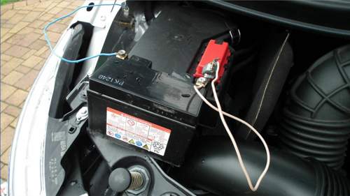

Hier nochn Tipp ... wer absolut sicher gehen will, das keine "Nacharbeit" beim Starter-Akku ausbauen und abklemmen erwächst ..."bammelt" einfach in dieser Zeit einen beliebigen kl. Motorrad-Akku im Motorraum an die Hilfs-Kontakte - siehe Foto !

Man muss halt nur etwas, mit der dann von vorne kommenden anliegenden Spannung, an der Bat. Klemme aufpassen.
