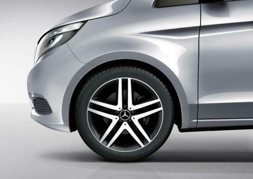

Für alle, die auch bisher Probleme mit der dürftigen Zuladung beim MP hatten:
Es besteht jetzt die Möglichkeit ab Werk auf 3,2t aufzulasten!
Gruss
Nico
ACHTUNG: 3.200kg-Variante nur möglich mit Agility Control Fahrwerk (also kein Sportfahrwerk) und nur mit einer einzigen Felge, die die entsprechende Traglast hat: 19" RL3. Und nur mir Anhängelast 2000kg (nicht mit 2500kg),
Befner
Da wird's denke ich eher um den Reifen gehen, beim Vito braucht es ja dann das 17" Rad mit 109/107H bzw. 104H Lastindex. Und die dürften recht selten sein.
am 15. März 2016 um 20:52
@GT-Liebhaber schrieb am 15. März 2016 um 21:23:44 Uhr:
@Befner schrieb am 15. März 2016 um 11:43:13 Uhr:
Dann müssten die anderen 19er Felgen im Marco Polo Programm ja auch zugelassen sein.. ;)
apropos (Sommer)Reifen: Gibt es mittlerweile mehr Auswahl an 17" XL Reifen für die 3,2t? Ich hätte gern die Michelin Primavcy 3 , aber die haben nur ne Traglast von 101. Reicht nicht, oder?
Die 101er Traglast reicht rechnerisch, Mercedes nimmt sich aber eine Traglast höher als Sicherheit in den Rad-Reifenempfehlungen. Rein theoretisch könntest du beim TÜV den Reifen mit 101er Traglast eintragen lassen. Für den TÜV ist diese Traglast ausreichend, solange die eingetragene Höchstgeschwindigkeit die 210 km/h nicht überschreitet.

Moin, schiebe das Thema mal hoch:
gibt es mittlerweile mehr Spielraum bezüglich Felgen, Traglast und PKW Reifen (also keine C-Reifen) für die 3,2t Variante? Hab keine Lust auf 17" C-Reifen und 19" ist auch nicht meins. 18" XL Reifen wäre ein guter Kompromiss, gib's da schon was??
Danke,
Ema
Themenstarteram 4. August 2017 um 7:07
Nicht über Mercedes Benz...!
